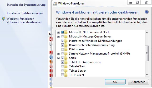

Als erstes musst Du eine Telnet-Verbindung zu Deinem MusicPal herstellen. Windows bringt einen eigenen Telnet-Client mit, installiert ihn aber nicht standardmäßig. Das kannst Du über die "Systemsteuerung / Windows-Funktionen aktivieren oder deaktivieren" nachholen.

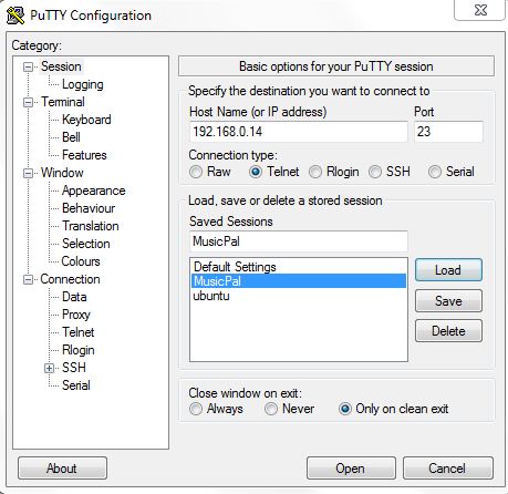

Alternativ lädst Du Dir das Programm Putty http://www.putty.org aus dem Internet. Das läuft sogar ohne Installation. Bei Putty gibst Du die IP-Adresse Deines MusicPals ein, stellst den Connection type auf Telnet und klickst auf Open. Wenn Du eine Firewall installiert hast, kann es sein, dass diese sich über Putty beschwert.
