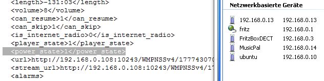

Hier wie Lightsout reagiert:
Der Player ist aktiv, zu erkennen an der Variablen power_state = 1. Lights Out erkennt den MusicPal als online.
MusicPal spielt ein Lied
musicpal an.JPG (32.01 KiB) 3955 mal betrachtet

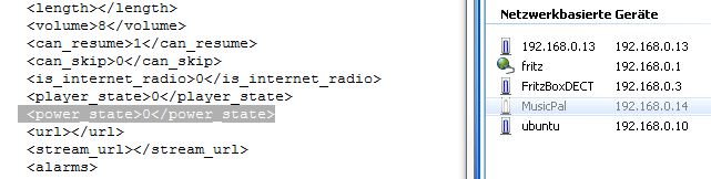

Der Player ist aus (power_state = 0), aber immer noch im Netz verfügbar. Ansonsten wäre die Status-Seite ja auch nicht online. Lights Out glaubt aber, der MusicPal wäre offline, da er auf keine Pings mehr reagiert,
Der Player ist aus
Der Player ist aus
musicpal aus.JPG (32.93 KiB) 3955 mal betrachtet
gruß anderl
