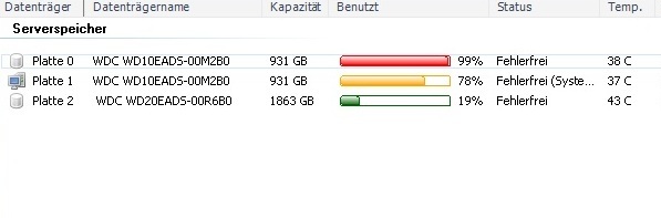

ich habe auch eine Frage zum Umgang des WHS mit seinem Platten.
Ich habe gestern meinen Datenpool um eine 2TB WD Green erweitert.
Nun sind meine beiden 1TB Platten schon fast voll. Da ich alle Ordner
auf dem WHS dubliziere, würde ich gerne wissen was passiert, wenn
Platte 1 auch voll ist.
Kopiert der WHS dann selber Daten auf die neue Platte, um Platz auf den
alten Platten zu schaffen? Sonst kann er die Daten ja nicht mehr dublizieren,
oder?
Gruß,
Daniel
Mein WHS: Chieftec BD-02 mit SST-2131-SAS / be quiet Pure Power 300W /Zotac G43-ITX / Intel E5300 / 2GB ADATA RAM / 1x 1Tb und 4x 2Tb WD Green
Re: Datenpool - Verständnis
Der WHS führt einen Datenausgleich durch der dann dafür sorgt dass du die maximal mögliche Duplizierung durhführen kannst ...
HotteX
Beiträge: 26
Registriert: 7. Jul 2009, 10:03
Beitrag von HotteX »
Nobby1805 hat geschrieben:Der WHS führt einen Datenausgleich durch der dann dafür sorgt dass du die maximal mögliche Duplizierung durhführen kannst ...
Ok, dann müssten ja wenn alle Platten Voll sind, die Daten der beiden 1TB Platten am Ende auf der 2TB Platte gespiegelt sein oder?
Jepp
