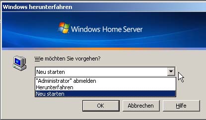

Problem ist, dass ich den Server nicht in StandBy schicken kann, solange die Treiber nicht sauber installiert sind.
Hat jemand dazu evtl. eine Idee ? Kann man die StandBy-Option irgendwie per Registry-Hacking in das Auswahlmenu (Abmelden/Aussschalten) bekommen.

Das Problem ist, dass ich beim Ausschalten nur die Optinen habe "Runterfahren" oder "Neu starten". Mir fehlt der Eintrag, dass ich die Kiste in StanBy schicken kann. Und das wir mit Sicherheit an dem nicht vorhandenen Grafikkartentreiber liegen.

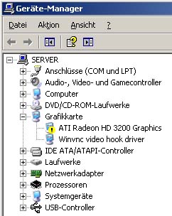

Im Gerätemanager wird's ja auch angemeckert. Und den Server ständig laufen haben will ich definitiv nicht.

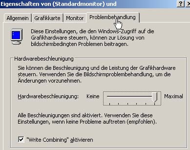

Das geht so:
Du musst dich am Server direkt anmelden (also Monitor/Tastatur dran).
ATI Treiber installieren.
Dann Systemsteuerung->Anzeige, Einstellungen, Erweitert, Problembehandlung.
Hier Hardwarebeschleunigung auf max. stellen. Und voilà, du hast die fehlenden Optionen.

Holger, was genau funktioniert nicht?
Kannst du mal bitte einen Screenshot vom Gerätemanager mit expandiertem Knoten der Grafikkarte posten?

Mit dem Gigabyte Treiber hat es leider auch nicht geklappt. Er wurde zwar ohne zu meckern installiert, aber im Gerätemanager wird er immer noch angemeckert.
@Martin: Hier die Bilder.
- Gerätemanager
- Bild_1.jpg (48.14 KiB) 2575 mal betrachtet
- Hardwarebeschleunigung auf Max.
- Bild_2.jpg (59.58 KiB) 2575 mal betrachtet
- Hier habe ich keine Möglichkeit "StandBy" auszuwählen
- Bild_3.jpg (40.46 KiB) 2574 mal betrachtet

Keine Fehler mehr im Gerätemanager und die StandBy-Option wird auch angeboten.
