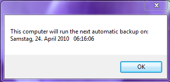

Nobby1805 hat geschrieben:woher weißt du das ?
Es gibt dieses tolle Werkzeug WHSNextBackupTime.exe
Habe ich hier im Board gefunden.
Zu dieser Zeit wird dann auch der Rechner gestartet. Der Server läuft dann bereits. Aber es will halt nicht.....
