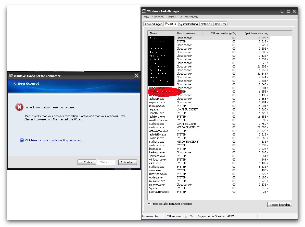

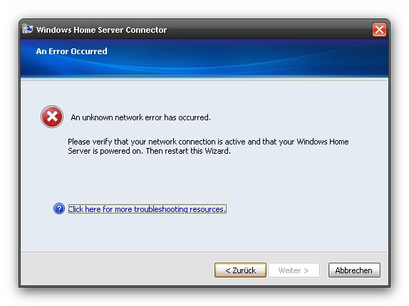

Da bin ich wieder.
Habe alles nach Euren Vorgaben gemacht.Alles funktioniert ganz prächtig bis auf....ja genau,bis auf den Connector.Übrigens,ich habe nirgendwo W-Lan.
Habe den Connector vom Server genommen wie Ihr es empfohlen habt,kriege aber trotzdem immer wieder dieselbe Fehlermeldungen.Habe sie angehängt.Vielleicht weiß einer von Euch Rat.
Magical Snap - 2007.11.08 12.46 - 004.jpg (52.45 KiB) 3960 mal betrachtet

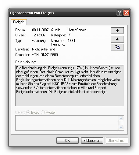

Magical Snap - 2007.11.08 23.16 - 003.jpg (223.88 KiB) 3893 mal betrachtet
