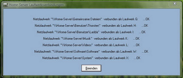

5. Nach der Anmeldung startet ein in VB geschriebenes, auf den User zugeschnittenes Programm das Mappen der Laufwerke.
6. Der User bekommt von dem in VB geschriebenem Programm ein Hinweißfeld über die Verbundenen Laufwerke.
7. Der PC ist Einsatzbereit.

Thorsten_de hat geschrieben:5. Nach der Anmeldung startet ein in VB geschriebenes, auf den User zugeschnittenes Programm das Mappen der Laufwerke.
brauch man dazu ein VB programm???

Spamkiller hat geschrieben:brauch man dazu ein VB programm???
Das Programm von Thorsten ist in VB (Visual Basic) geschrieben.
Dabei handelt es sich (höchstwahrscheinlich) um eine .exe.
Diese benötigt keine zusätzlichen Programme; abgesehen vom .Net Framework.
