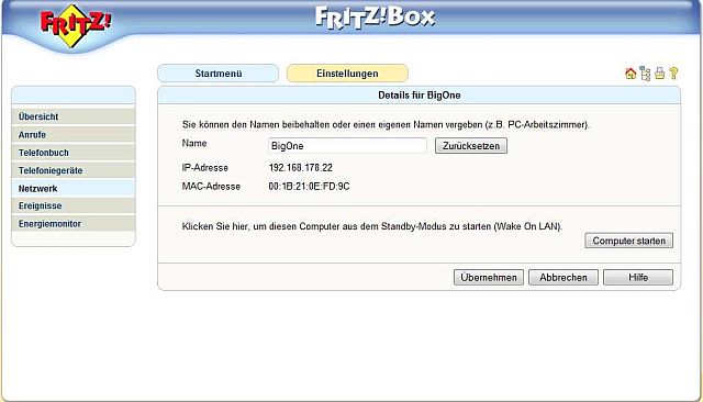

Ich habe die AVM Fritzbox 7170 im Einsatz. Eine VPN Funktion ist Bestandteil der Firmware. Als Client kannst du
http://www.shrew.net/download einsetzen. Gibt's auch für Linux. Auf dem AVM Portal gibt es eine entsprechende Anleitung wie man diese einsetzt.
Meine Rechner kann ich mit der Fritzbox starten. Siehe Bild. Allerdings muss man sich über die Fernwartung anmelden.
Kann mir vorstellen das es auch andere Modelle gibt die das können. Wenn Du kein WLAN brauchst dann kannst Du auch ein günstigeres Modelle anschaffen.
Ein Bekannter von mir hat die 7170 allerdings für 60 Euro in ebay ersteigert. Das ist sehr günstig für so ein Router denke ich.
