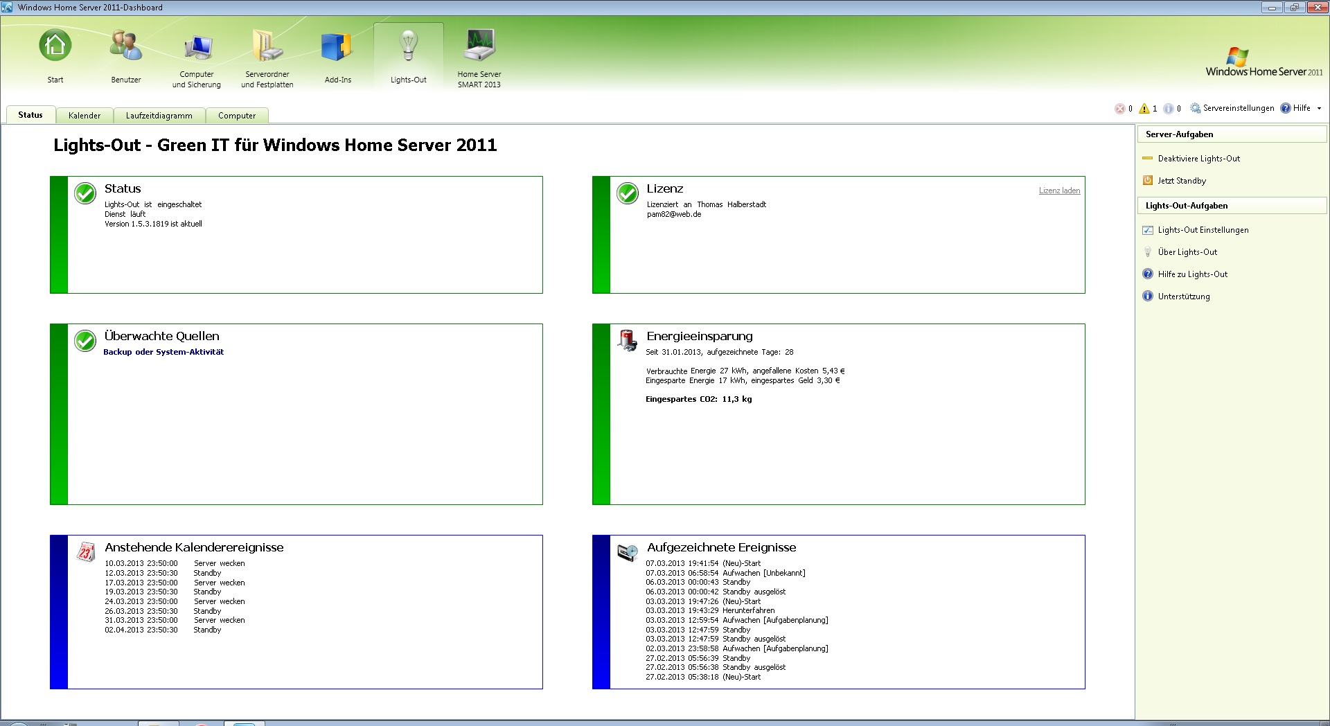

In Bild im Anhang sieht man bei LO auch wieder in der Übersicht einige komische Aufwach/Standbye Zeiten:
  • Wie kann er am 05.03 um 22:12 in den Standbye gehen und am 06.03 um 08:42 wieder in den Standbye gehen ohne in der Zwischenzeit aufzuwachen?!?!
  • Wie kann er am 06.03 um 14:27 aufwachen und dann nochmal am 06.03 um 21:33 aufwachen ohne vorher in den Standbye gegenagen zu sein?

Siehe http://www.homeserversoftware.com/lo/wh ... tandby.htm
Das würde mich auch interessieren, schick mir mal ,bitte von diesem die kompletten Serverlogs, siehe http://www.homeserversoftware.com/lo/wh ... _other.htm

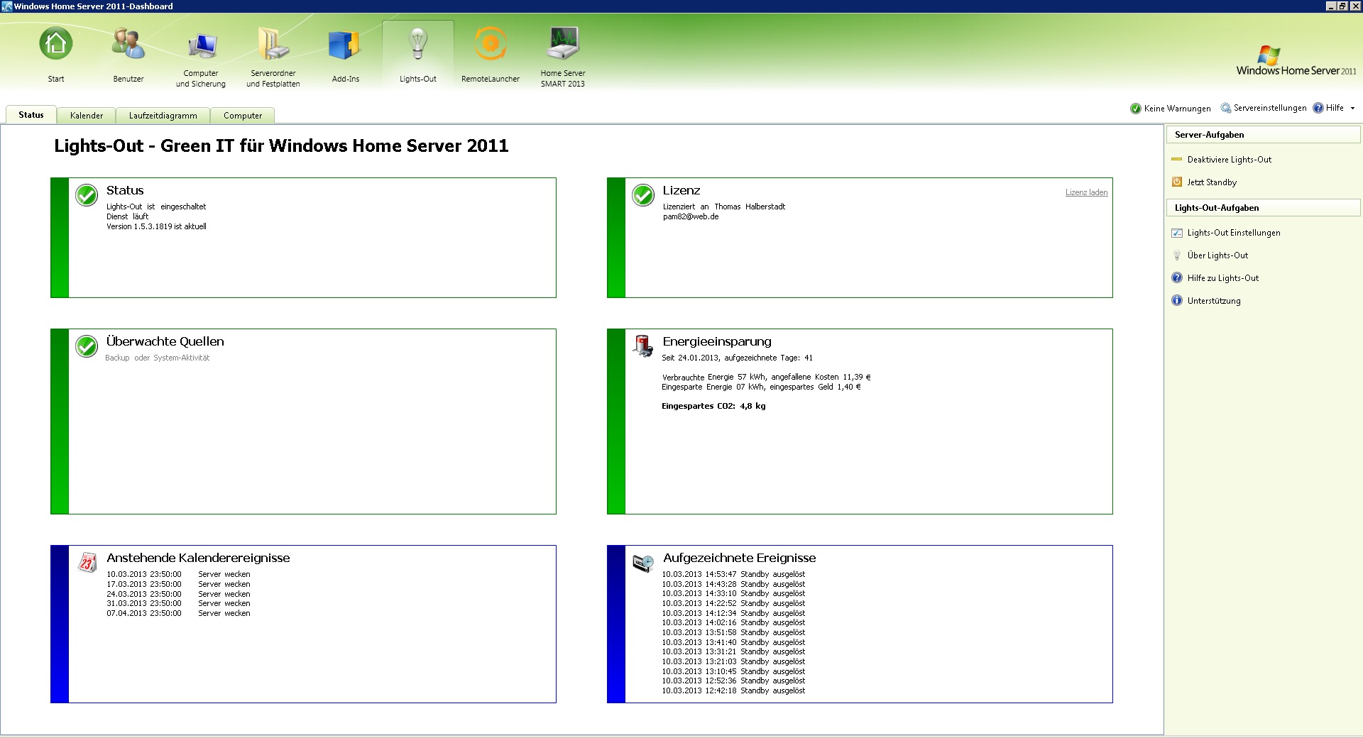

hab die gwünschten Daten grade an Martin geschickt, und hier nochmal ein aktuelles Foto mit der LO Übersicht von heute, sieht schon komisch aus....

Das scheinbar doppelte Aufwachen kommt von einer extrem verzögerten Auswertung des Ereignisprotokolls (warum ist mir unklar). D.h.um 21.33 wurde der Event vom Aufwachen um 14:27 ausgewertet.
Bitte update mal auf Build 1996 ob es damit auch passiert (vorher alte Version entfernen und Dashboard beenden!).

Folgende Sachen fallen mir am Log auf:
- Du überwachst nur das "Server"-Backup und den Zugriff per RDP
- der Standby wird ab 00:10 Uhr ausgelöst aber nicht ausgeführt
Der Grund dürfte sein, dass um 00:10 (noch) dein Cobian-Backup läuft. Da du aber in Lights-Out das nicht überwachst kann das nicht gutgehen. Du kannst das Cobian-Backup auf verschiedene Weise überwachen:
- Über Zugriff auf die Serverfreigaben
- Über den Cobianprozess
- Über die Netzwerklast
Lights-Out versucht jetzt alle 10 min. den Standby auszulösen. Überprüfe auch mal bitte die Konfiguration deiner Netzwerkkarte: http://www.homeserversoftware.com/lo/wh ... _intel.htm (kein Patternmatch).
Weitere Ursachen für einen nicht funktionieren Standby können externe Geräte sein (USB, eSATA), Raidkontroller, Bioseinstellungen und Treiberprobleme.
Die Aussage, dass trotz RDP Zugriff ein Standby ausgelöst wird kann ich in den Logs nicht nachvollziehen. Der RDP Zugriff wird erst seit 17.3. überwacht und wird sauber erkannt.
Ich würde jetzt erst mal versuchen, das Standbyproblem zu lösen. Ich tippe auf die Netzwerkkarte, die taucht als Reaktivierungsquelle in den Logs auf.
