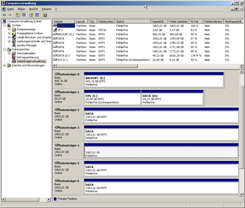

Sie wird zwar angezeigt, aber in der Datenträgerverwaltung steht unten in der Grafik der kein Partitionsname (DATA) wie bei den Anderen.

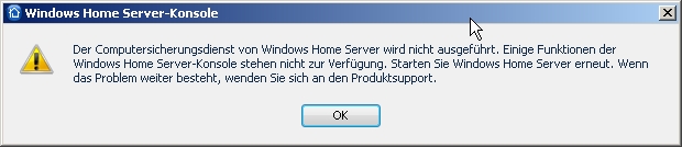

Dann versuchte ich die WHS-Konsole zu öffnen. Entweder sie startet gar nicht oder nur unter gezeter.
Wie z. B. .......... super wollte es jetzt replizieren und die Konsole startet durch... Na toll.
Es war aber so was wie: Kann irgendwas nicht laden .... Soll ignoriert werden oder wiederholt werden. Bei einer der beiden Auswahlen ist er dann durchgestartet mit einer Meldung, das der Computersicherungsdienst nicht gestartet ist. Bei der anderen Auswahl passiert gar nichts. Der Task "HomeServerConsole.exe" ist zwar da, aber das war es auch schon.
Wenn ich nun in der Konsole den Serverspeicher ansehen möchte kommt die Meldung: Ein unerwarteter Fehler ist im Speichermanager von Windows Home Server aufgetreten. Das wegklicken mit "OK" klappt nicht. Kann dann nur den Task abbrechen und die Konsole neu starten. Bei den Freigegebenen Ordnern ist eine Freigabe mit Status Fehler "Integrität überprüfen" gekennzeichnet. Unter Netzwerk kritisch sind mehrere Fehler: Es sind Dateikonflikte aufgetreten. Sicherungsdienst wird nicht ausgeführt. Speicherstatus: Volume ist fehlerhaft.

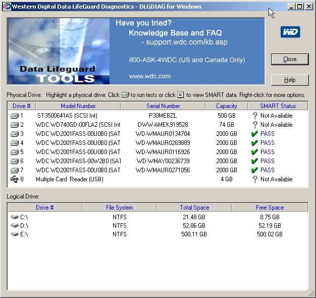

Denke das eine Platte nicht richtig im Verbund hängt. Die Platten selber sind laut Data Lifeguard von WD okay. Hatte den langen Test laufen lassen. Keine Fehler...???

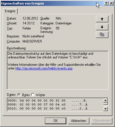

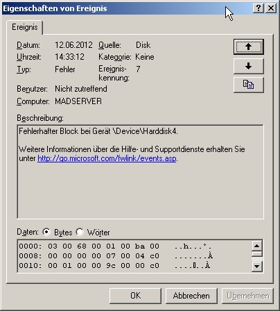

Hier noch ein paar Screenshots:
Ereignisanzeige 1
Ereignisanzeige 1
Fehler Ereignisanzeige1.jpg (106.44 KiB) 3293 mal betrachtet

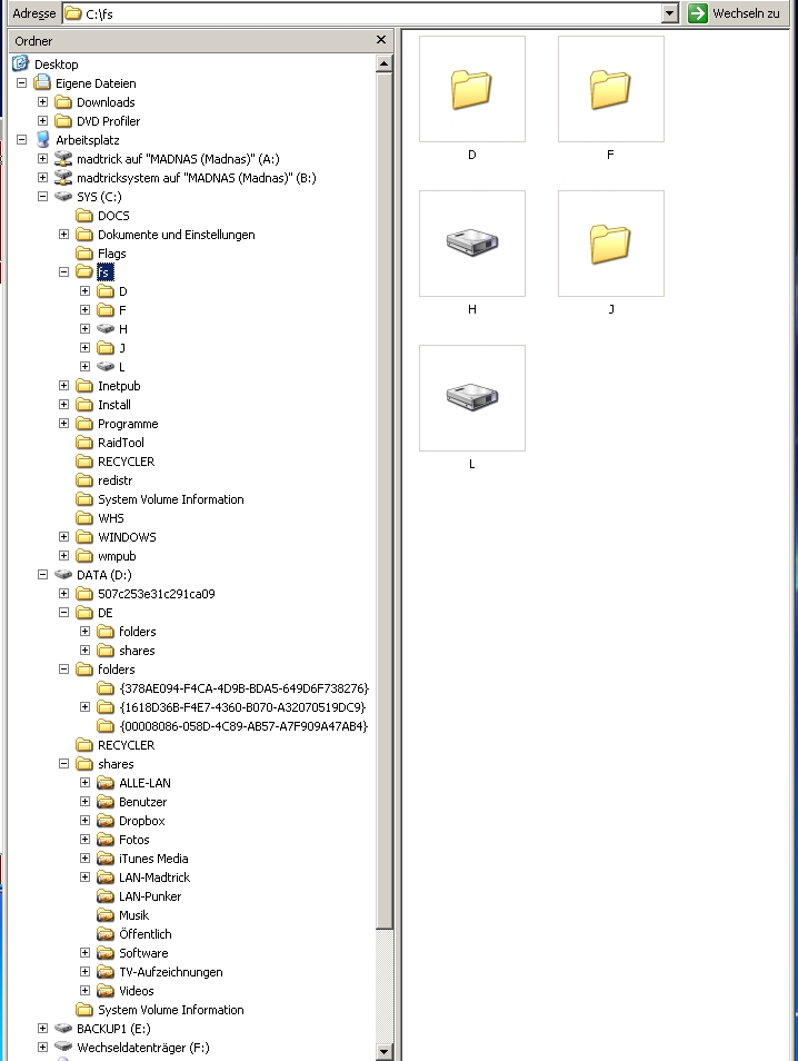

Vorab: ist der WHSDisks-Output und der Screenshot vom Explorer (c:\fs\) direkt nacheinander gemacht worden oder war da ein Boot oder eine Aktion dazwischen ??
Da meinst du Datenträger 4 ?? Warum ist dort oben in der Auflistung ein blauer Balken ... hast du da von Hand etwas unleserlich gemacht ?

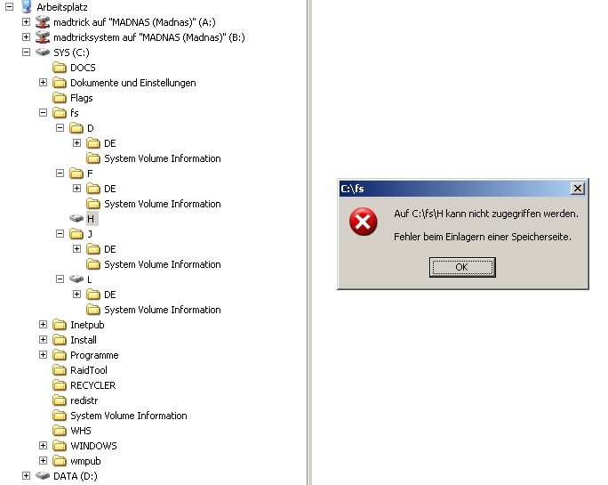

da wird die Platte physikalisch geprüft, aus meiner Sicht hast du einen logischen Fehler der eigentlich durch CHKDSK behoben werden sollte ... lass den noch einmal laufen und poste einen Screenshot des Ergebnisses
Die Platte H hat ein Problem !!
Volume1 7d65b020-516c-4b0d-bf21-657da993d048
--> Zugriff auf c:\fs\H\ nicht möglich
--> QSM_VolumeID ungleich ID in registry
--> DEguid existiert nicht
--> DEguid ungleich ID in registry
FriendlyName = DE Secondary Volume
MountPoint = c:\fs\H\
Kannst du mal unter c:\fs\ bei allen Positionen eine weitere Ebene aufklappen und dann einen Screenshot posten

2. Frage: Ja, Datenträger 4. Ich hab keine Veränderungen am Bild gemacht. So sieht es in der Datenträgerverwaltung aus.

5. Hier noch die weitere Ebene von C:\FS. H läßt sich nicht aufklappen. Auch hier ein Screenshot mit der Fehlermeldung von H.

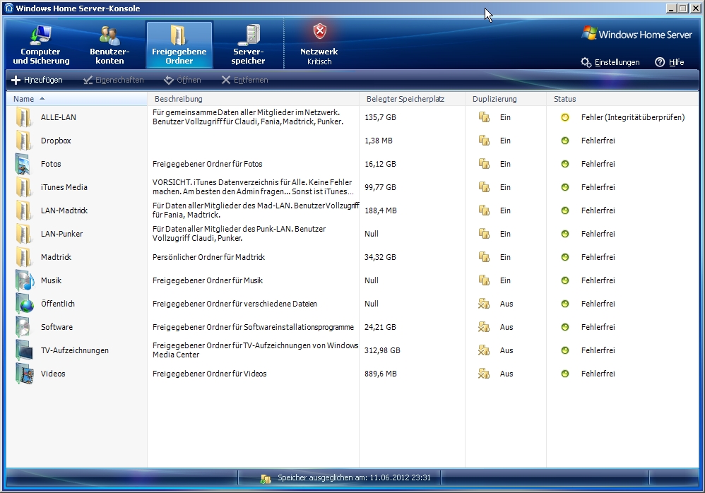

Und siehe da, in der Konsole standen jetzt mehrere freigegebene Ordner mit Status "Fehler (Integrität überprüfen)". Nach und nach sind sie Ordner dann auf "Fehlerfrei" gesprungen.
Ich hatte den Rechner erst mal über Nacht rappeln lassen. Bis auf 2 freigegebene Ordner. Die stehen immer noch auf Status "Fehler (Integrität überprüfen)".

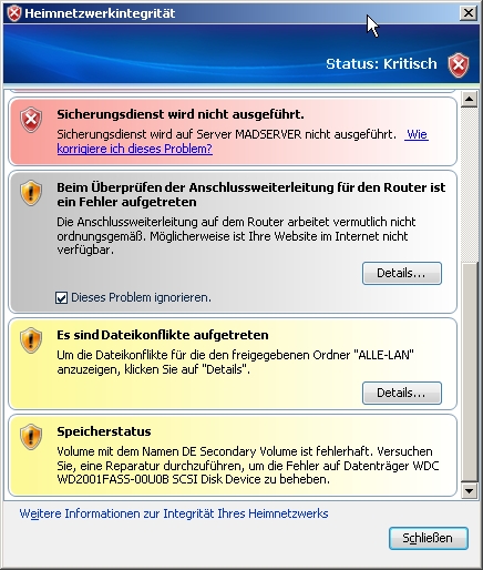

Wenn ich unter "Heimnetzwerkintegrietät" nach sehe, stehen dort 2 Freigaben, welche mit "Es sind Dateikonflikte aufgetreten" gekennzeichnet sind.
Unter "Details" stehen jetzt beim Einen nur noch drei Dateikonflikte mit folgendem Konflikt: "Die Gruppe oder Ressource haben für diesen Vorgang nicht den richtigen Zustand".
Beim Anderen steht unter Details nur noch eine Datei mit der Kennzeichnung: "Datenfehler(CRC-Prüfung)".
Alle anderen Dateikonflikte haben sich gelöst. Wenn ich tatsächlich nun auf einem anderen Rechner die Fotos ansehe, scheinen erst einmal wieder alle da zu sein....
Muss ich aber noch genauer Nachsehen.
In der "Heimnetzwerkintegrietät" steht auch noch ein anderer Fehler: "Die Sicherungsdatenbank enthält Fehler." Soll ich dies zuerst reparieren?? Wenn ja wie?

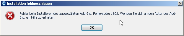

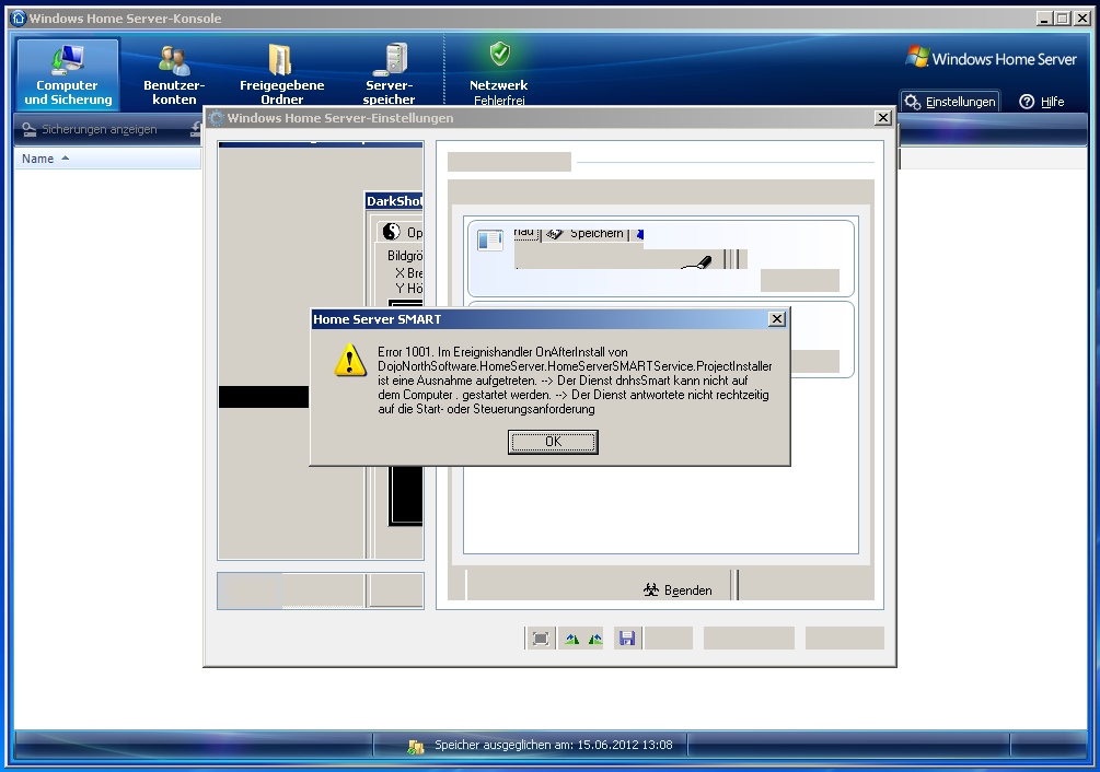

Hatte versucht das Home Server S.M.A.R.T. Add-In zu installieren. Der Dienst weigert sich bei jeder Installation zu starten und bricht mit einem Timeout ab. Wobei die Install dann vom Server wieder Rückgängig gemacht wird.
Habe es in der lokalen Server-Konsole über Add-Ins versucht zu installieren. Klappt aber nicht. Wie kann ich denn da vorgehen??

Versuche doch testweise mal die v1-Version von WHS Smart
Die Clientsicherungen werden nicht dupliziert, daher sind beim Ausfall einer Platte mit größter Wahrscheinlichkeit eine bis alle Sicherungen defekt :(
du solltest auf jeden Fall für jede Partition einen CHKDSK machen also C:, D: und alle vorhandenen C:/fs/? .. mit /F /R
PS falls WHS SMART nicht installierbar ist kannst du die SMARTwerte z.B. auch mit der Free-Version von HDTune auslesen

Hatte die V1-Version genommen. Klappte leider nicht. Vielleicht liegt es ja auch noch an den Fehlern im System???

Jetzt fehlt nur noch der WHS SMART, den ich nicht installiert bekomme.
Hatte gestern die Datei "InstallHomeServerSMART_WHSv1_v2.0.10.28.msi" runter geladen.
Fälschlicher Weise und weil ich nicht gelesen hatte und weil ich noch keine Add-Ins installiert habe, hatte ich die Datei direkt vom Desktop ausgeführt.
Die Install lief durch. Und als ich die Konsole öffnete war auch der zusätzliche Reite SMART da.
Nach einem Reboot, war der Reiter verschwunden und habe nmich natürlich gewundert.
Also hab ich, weil man es ja so von den Clients auch so kennt unter Systemsteuerung Software nachgesehen und die Option reparieren ausgewählt. Die Reparatur lief durch. Brachte aber auch keinen Erfolg, auch nach einem Reboot nicht.
Also wieder unter Software deinstalliert und Rebootet.
Danach habe ich gelesen und die Datei in den richtigen Ordner verschoben und die Install über die Konsole gemacht. Seid dem hab ich es schon drei mal versucht, bekomme aber immer die gleiche Fehlermeldung.
Die Install ist quasi fertig und so, wie es für mich aussieht versucht die Install am Ende dann den Dienst zu starten. Und das klappt meiner Meinung nicht. Warum? Keine Ahnung. Und ob das Richtig ist, was ich vermute???
Eventuell könnt Ihr mir ja weiter helfen...
Anbei die Screenshoots der zwei Fehlermeldungen.
Fehlermeldung 1
Fehlermeldung 1
Fehlermeldung WHSSMART.jpg (194.96 KiB) 3217 mal betrachtet
Fehlermeldung 2
Fehlermeldung 2
Fehlermeldung WHSSMART 2.jpg (40.15 KiB) 3217 mal betrachtet
