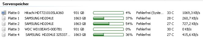

Hallo larry
larry hat geschrieben:...
40 Grad sind normalerweise Ideal...
? < nicht böse gemeint oder so > :aber wo ist geschrieben / spezifiziert das dies so ist ?
? < eher spaßig gefragt > :muss ich Angst haben das meinen Platten die Köpfe einfrieren ? 8-)
LG Jeho
