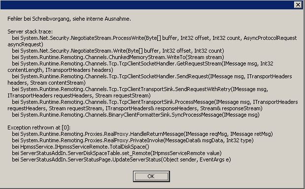

ich verwende die aktuelle Version 1.0.4.1212 von LightsOut auf meinem HP X312. Beim herunterfahren des Homeservers in den Ruhezustand erhalte ich immer die folgende Fehlermeldung:
Das liegt daran, dass der Dienst HPMediaSmartService bei LightsOut unter Starten/Stoppen eingetragen ist. Beende ich den Dienst im laufenden Betrieb manuell erscheint die gleiche Fehlermeldung.
Gibt es eine Möglichkeit diese Fehlermeldung zu verhindern bzw. den Dienst unter Starten/Stoppen heraus zu nehmen? Ich habe bereis versucht ihn händisch aus der Liste zu löschen, allerdings ist er beim nächsten starten des Homeservers automatisch wieder eingetragen.

Die Liste der bekannten Dienste liegt im Windows Home Server Verzeichnis. Dort einfach den Dienst mit ; auskommentieren.

danke für die schnelle Antwort. Ich hab den Dienst in der Liste auskommentiert und bei starten/stoppen entfernt. Beim ersten Mal in den Ruhezustand fahren und wieder aufwecken hat alles problemlos und ohne Fehlermeldung geklappt :P
Ich werd es eine Zeitlang beobachten und gebe dann Bescheid, ob es so stabil läuft.

...nur funktioniert die Kosole lediglich eingeschränkt ohne den Dienst. Wenn wiedermal diese Meldung kommt, beende den Dienst und starte selbigen neu.

Bei mir funktioniert die Konsole nachdem ich den HPMediaSmartService aus der Liste der bekannten Dienste genommen habe einwandfrei. Der Dienst läuft jetzt wie die meisten einfach durch und wird nicht durch LightsOut vor dem "Schlafen gehen" beendet und nach dem Aufwecken neu gestertet.
Ich hatte die Fehlermeldung übrigens nach jedem Aufwecken des Servers aus dem Ruhezustand und das auf drei verschiedenen HP Data Vault.
