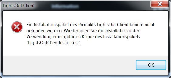

Bei der Maschine lief die Automatik bis heute Abend nicht ab. Dann hab ich die Exe des Clientinstallers unter \Software\Lightsout aufgerufen.
Dann kam das.

Re: Deinstallation fehlgeschlagen
Die Meldung habe ich auch noch nicht gesehen.
Der Clientinstaller ist selber eine Exe und enthält die msi.
Putz mal bitte dein Tempverzeichnis und c:\windows\temp, starte den Client neu und probiers nochmal.
