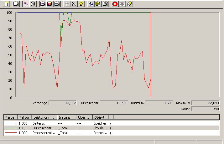

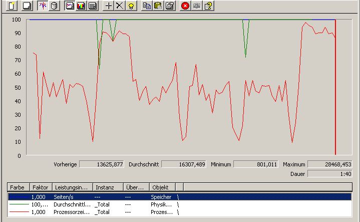

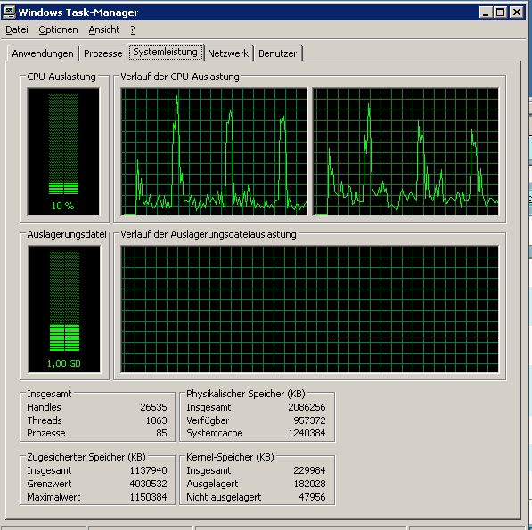

Arbeitsspeicher sind 2GB - also das Maximum, was der Acer aufnehmen kann...
Und hier mal ein Screenshot, als Detailansicht für die min/mittel/max habe ich die "Durchschnittliche Warteschlangenlänge" ausgewählt - die liegt aber wie Seiten/s durchgängig auf 100%...

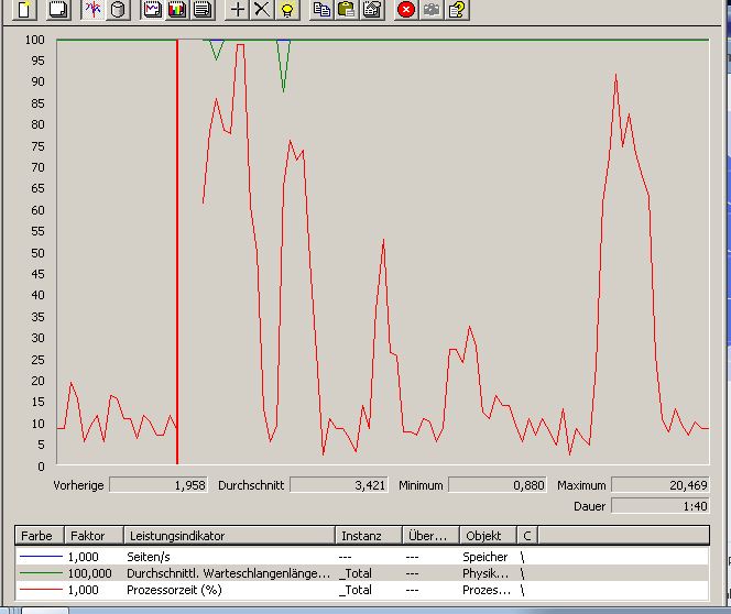

Und hier mal zum Vergleich, wenn von einer anderen Platte als von der Systemfestplatte kopiert wird....

Re: Datensicherung über eSata sehr langsam
Irgendwas passt da mit deinen Messungen nicht ...
Wenn die Kurven oben am Anschlag liegen musst du die Skalierung verändern ... und 100% CPU-Last passt nun gar nicht zu deinem Taskmanager Screenshot
Die durchscbittliche Wartschlangelänge ist auch nichtg seht Aussagekräftig, da wählst du besser die Bytes/s und nicht die Summation über alle Platten sondern alle Platten einzeln
