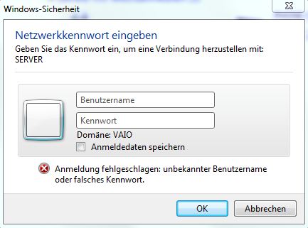

Meine shared Ordner erreiche ich auf den Laptops über "Netzwerk" klicke auf meinen Server und dann kommt das Fenster zur Eingabe von Benutzername und dem festgelegten Passwort.
Das wäre das erste angehangene Bild

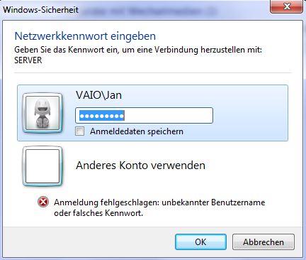

Seit kurzem kommt nach der korrekten Eingabe der Daten ein weiteres Eingabefeld mit der Aufforderung sich einzuloggen.
Bei erneuter Eingabe wiederholt sich der Prozess beliebig oft.

Das ist die zweite Abfrage, die ebenfalls fehl schlägt.

Das Fenster sieht immer so aus.<br />Muss das so sein?
Muss das so sein?
Anmeldung 1.JPG (33.17 KiB) 3401 mal betrachtet

Die Maske zur Kennworteingabe kommt nur, wenn der Benutzername oder das Kennwort nicht mit den auf dem Server hinterlegten Daten übereinstimmt.
Daher solltest du zuerst alle Benutzer mit den entsprechenden Kennwörten über die Konsole anlegen.
Wenn du deine Clients ohne Kennwörter benutzt, funktioniert das nicht. In dem Fall solltest du auf den Clients ebenfalls bei den Benutzern Kennwörter vergeben. Bei Bedarf kannst du dann bei den Clients eine automatische Anmeldung aktivieren. Damit wird beim Systemstart kein Kennwort abgefragt.

Re: Anmeldung schlägt fehl - Netzwerkkennwort
Schau mal in die "Netzwerkkennwörter" rein, ob da was gespeichert ist. Einfach im Startmenü in die Suche eingeben...
