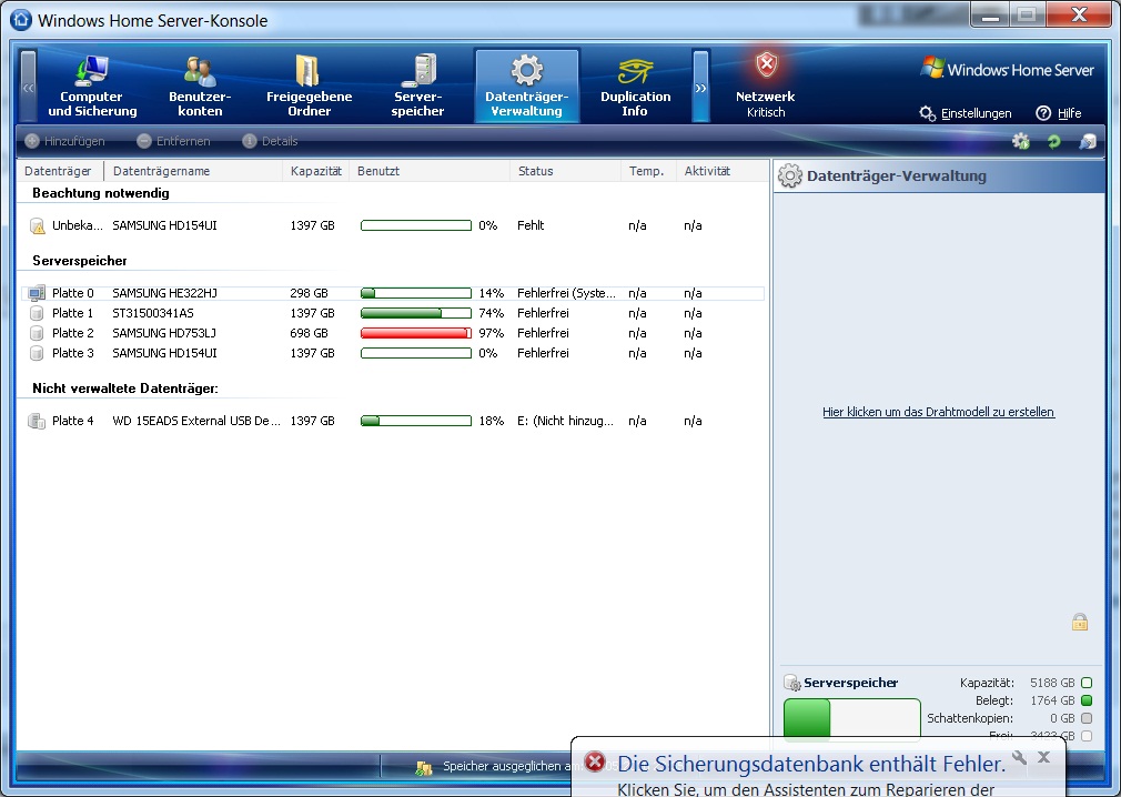

bevor ich dir jetzt alle meine Daten erkläre, füge ich dir lieber ein Bild der Datenträgerverwaltung an!
Weiss zwar nicht, was es dir bringt, wenn du weist was ich für Daten auf den Platte habe!
Aber was solls! "Ich will ja geholfen werden." :)
Zur Zeit habe ich keine Duplizierung aktiv.
Wie du ja dem Bild entnehmen kannst, handelt es sich um die obere nicht mehr verfügbare Platte.
Und die nervige Meldung die ständig kommt, sieht man auch noch schön.

Geh mal auf diese und die defekte mit der rechten Maustaste, ruf Details auf und poste die hier
