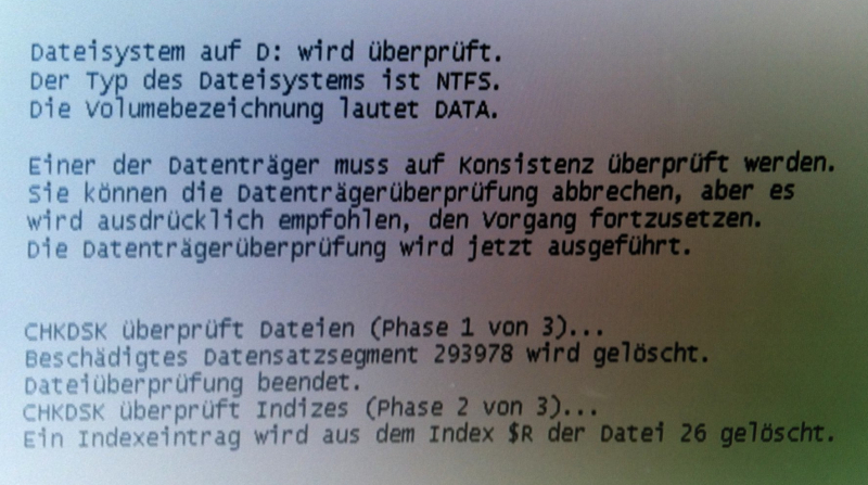

Nun hoffe ich auf den Erhalt einer Austausch-HDD (der ursprünglich verwendeten und fehlerhaften [77CRC-Fehler ] von WD), damit ich die dann einbauen kann, um die kaputte gekaufte Seagate per Garantie auszutauschen:
Letztere (ST2000DL004HD204UI) erzeugt inzwischen immer mehr der Fehlermeldungen - inzwischen sind es "19 pending sectors waiting to be reallocated". Da ich die letzten großen Datenmengen, die ich durch die Erweiterung auf den whs geschaufelt hatte, wieder zurückschaufele, komme ich immer wieder an die Stelle, an der ich große Datenpakete verschiebe... Und wie ich beschrieben hatte, liegt hier ein Problem: Der whs bleibt einfach stehen. Also verkleinere ich die zu bewegenden Datenpakete... Mühsam aber scheint zu funktionieren. Auf diesem Weg habe ich dann irgendwann einzelne Dateien herausgefunden, bei deren Kopieversuch der whs stehenblieb (und anschließend gehen die pending sectors hoch). In der Annahme, dass dieser beschreibene Weg aber nun funktioniert, ich die Seagate-HDD auswechsele, sobald die neue WD da ist und ich somit also nur noch die Daten retten muss - schlussendlich also keine weitere Fehlerdiagnose mehr notwendig wäre - habe ich die "isolierten" Dateien dann irgendwann gelöscht.
Bei einem der letzten Abstürze (also Stehenbleiben), wollte der whs nicht mehr gleich hochfahren, ich zwang ihn nochmal per Ein-Ausschalter am Gehäuse. Ich meine, das wiederholte sich zwei-dreimal. Dann schaltete ich den angeschlossenen Bildschrim wieder ein und entdeckte, dass Chkdsk (oder wie das heißt) lief
121021 whs-chkdsk.jpg (328.08 KiB) 5719 mal betrachtet
Anschließend schmierte er "richtig" ab, fuhr also selbstständig herunter. Gerade fuhr ich ihn hoch, um die Daten weiter zu schaufeln und er schmierte gleich wieder komplett ab - zweimal. Beide Male, als er nun alle Lämpchen zeigte, kam trotzdem keine Verbindung mit der Konsole am Client zustande. Beim dritten Mal hochfahren kopierte ich schnell direkt am whs die DEUtils, in der Hoffnung, dass Du etwas erkennen kannst. Anschließend nahm ich im whs (also nicht über rdp, sondern über den angeschlossenen Bildschirm direkt im whs) die win-Routine zum Neustart. Nun scheint er wieder zu laufen (einschließlich der Verbindung zur Konsole am Client).
Daraus resultieren meine Fragen:

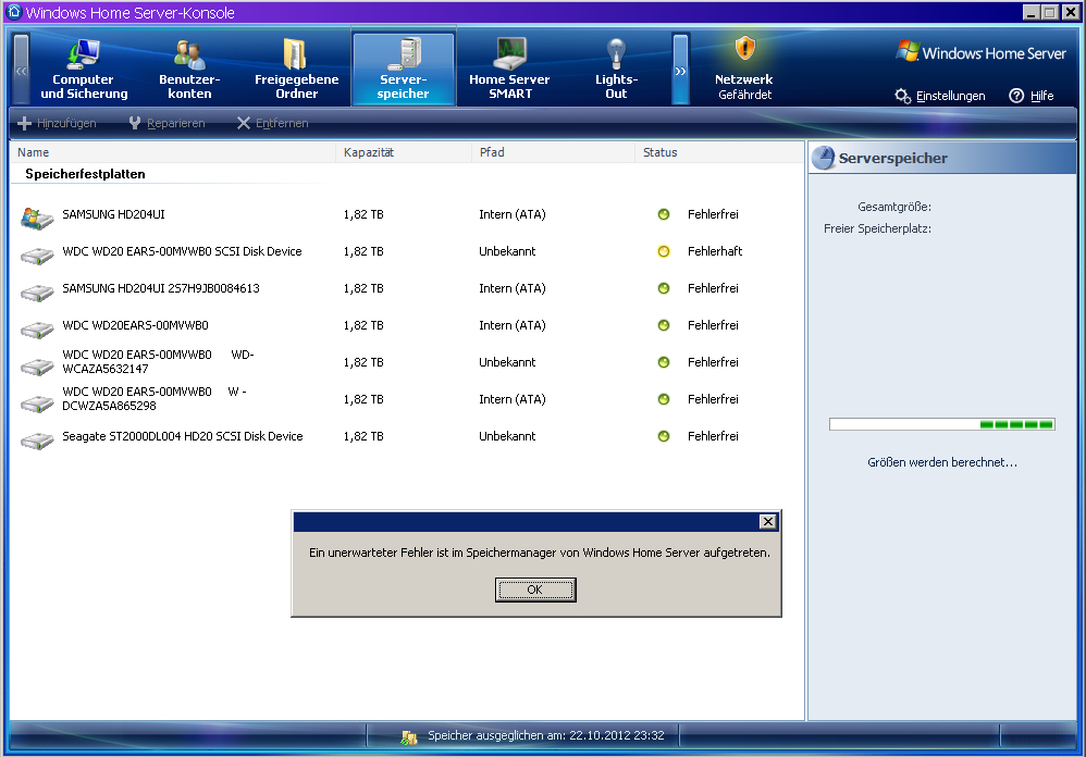

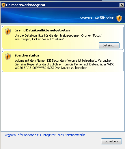

Gesagt, getan:
Habe also die kaputte HDD herausgenommen und anschließend aus der Konsole entfernt. Anschließend die neue HDD hinein und schlimm klingende Fehlermeldungen (dummerweise nicht per screenshot festgehalten). Dann die neue HDD wieder herausgezogen und whs heruntergefahren und in der Hoffnung, dass die Fehlermeldungen dann weg sind, per Hand neu gestartet...
1) Dateikonflikte gehen ja weg, indem ich die benannte Dateien lösche und den whs neustarte. Ich könnte natürlich auch schauen aus dem DE-Verzeichnis der kaputten HDD erst die vorhandenen Dateien einzufügen. Allerdinigs hatte ich bei Dateikonflikten in früheren Versuchen Abstürze.
2) Reparatur??? Wie geht das?
3) Kann man auch 3TB WDgreens verwenden?
4) Was ist eigentlich mit dem Knacken irgendeiner (oder mehrerer?) HDD im whs (oder in der Extender-Box)? Ich meine irgendwo bei WD als Austauschgrund so etwas gelesen zu haben.
Und übrigens: Beim Garantieaustausch bei WD ist die Garantie plötzlich um 18-24 Monate verkürzt worden...???

Re: HDD ersetzen ? Und wenn ja: Wie geht das ohne Datenverlu
Wie lange hast du denn nach dem Entfernen der Platte (Konsole) gewartet bevor du die Neue hinzu gefügt hast ... ein paar Stunden sollte man den WHS schon in Ruhe lassen damit er die Folgen des Entfernens korrigiert hat ...
1) ích würde löschen ... den WHS einige Zeit in Ruhe lassen ... und dann wieder drauf kopieren
2) wenn er jetzt eine EARS anmeckert, dann ist das doch eine anderer Platte ... evt. hast du ein Grundsatzproblem im WHS ... mein Bauch sagte: hast das evt. doch was mit den unklaren Aussagen zum eSATA zu tun ?
3) nein
4) siehe meinen Kommentar zu 2
die Garantieverkürzung bezieht sich aber nur auf neue Platten, wenn du mit 3 Jahren Garantie gekauft hast dann (sollte) das auch weiterhin gelten
PS wenn ich die von dir beschriebenen Probleme hätte dann würde ich zuerst mal alle Daten sichern und dann würde ich den WHS (evt. als 2011) neu aufbauen und bei deinem Storagebedarf nicht auf einem H340 ... du hangelst dichj ja im Moment von einem Problem zum nächsten und der eigentliche Grund scheint immer noch nicht klar zu sein :(

Was war noch einmal WHSDisks?
Im Anhang findest Du einen Screenshot vom Serverspeicher (Konsole) - übrigens jetzt tastächlich mit Fehlermeldung der einen WD-HDD (hier gibt es auch die Reparaturfunktion...???):
Die DEUtils sind auch hier.

Jonas hat geschrieben:Was war noch einmal WHSDisks?
siehe meine Signatur
Laut DEutil Log ist die Platte nicht eingebaut oder reagiert nicht .. ist aber noch konfiguriert ... in Folge tausende von Fehlermeldungen
Ich würde NICHT die Reparaturfunktion aufrufen ... niemand weiß, was die wirklich tut :nw
Wenn du jetzt in diesem Zustand die Platte per Konsole entfernst und die Platte reagiert noch in irgendeiner Weise dann hängt sich der u.U. WHS auf ...
Ich würde also den WHS runterfahren, die Platte ausbauen, WHS booten und dann die Platte per Konsole aus der Konfiguration entfernen ...
Dann den WHS 2-3 Stunden ganz in Ruhe laufen lassen .. oder auch länger ... einen Reboot machen und dann wie oben nach ca. 30 Minuten die DEutils und den WHSDisks-Log posten
