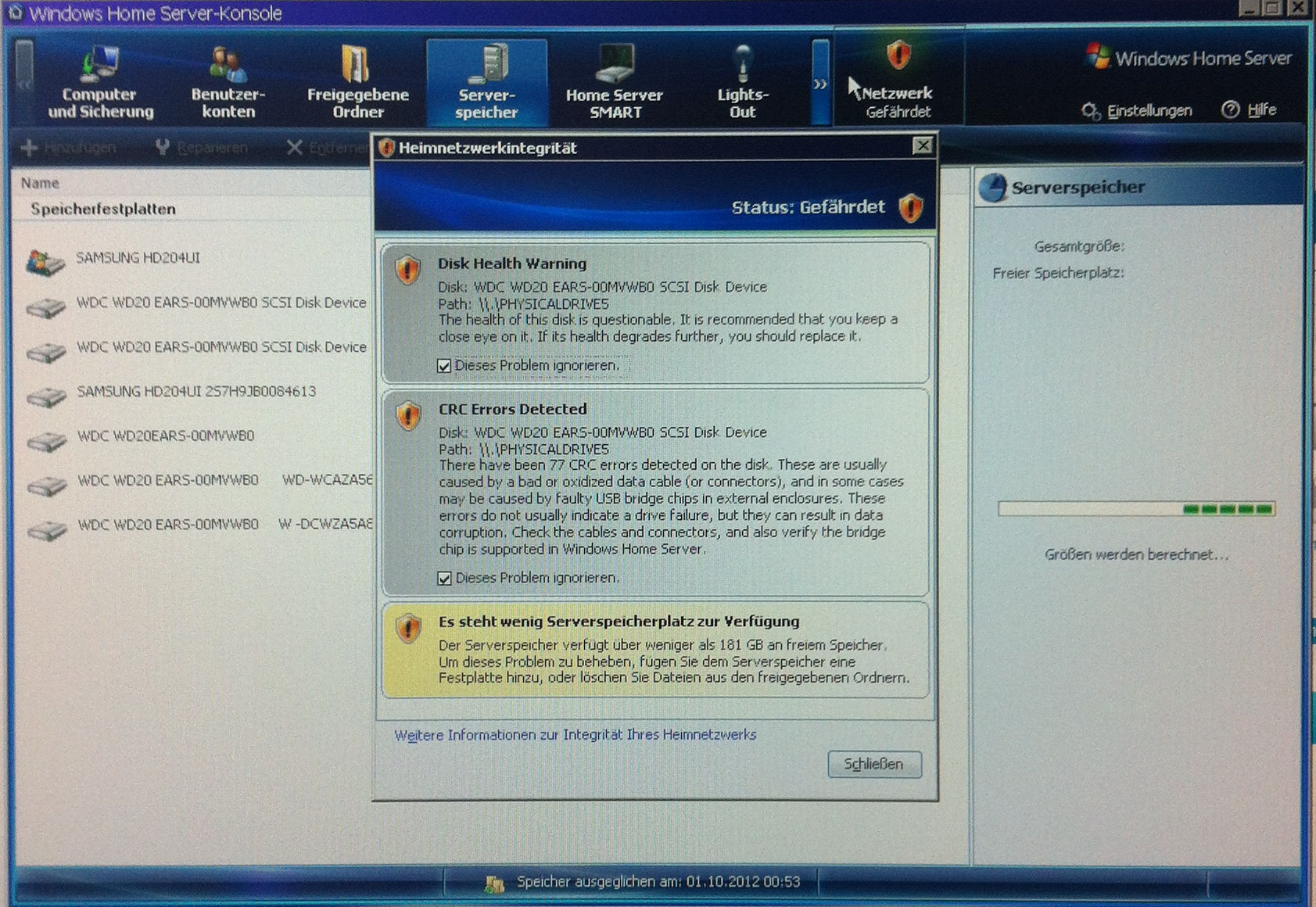

Allerdings habe ich eine WD green mit Fehlermeldungen im WHS:
HDD 5 - zentrale Fehlermeldungen (seit Monaten keine weiteren mehr aufgetaucht).
121001-WHS-Meldungen 001.jpg (423.25 KiB) 8539 mal betrachtet

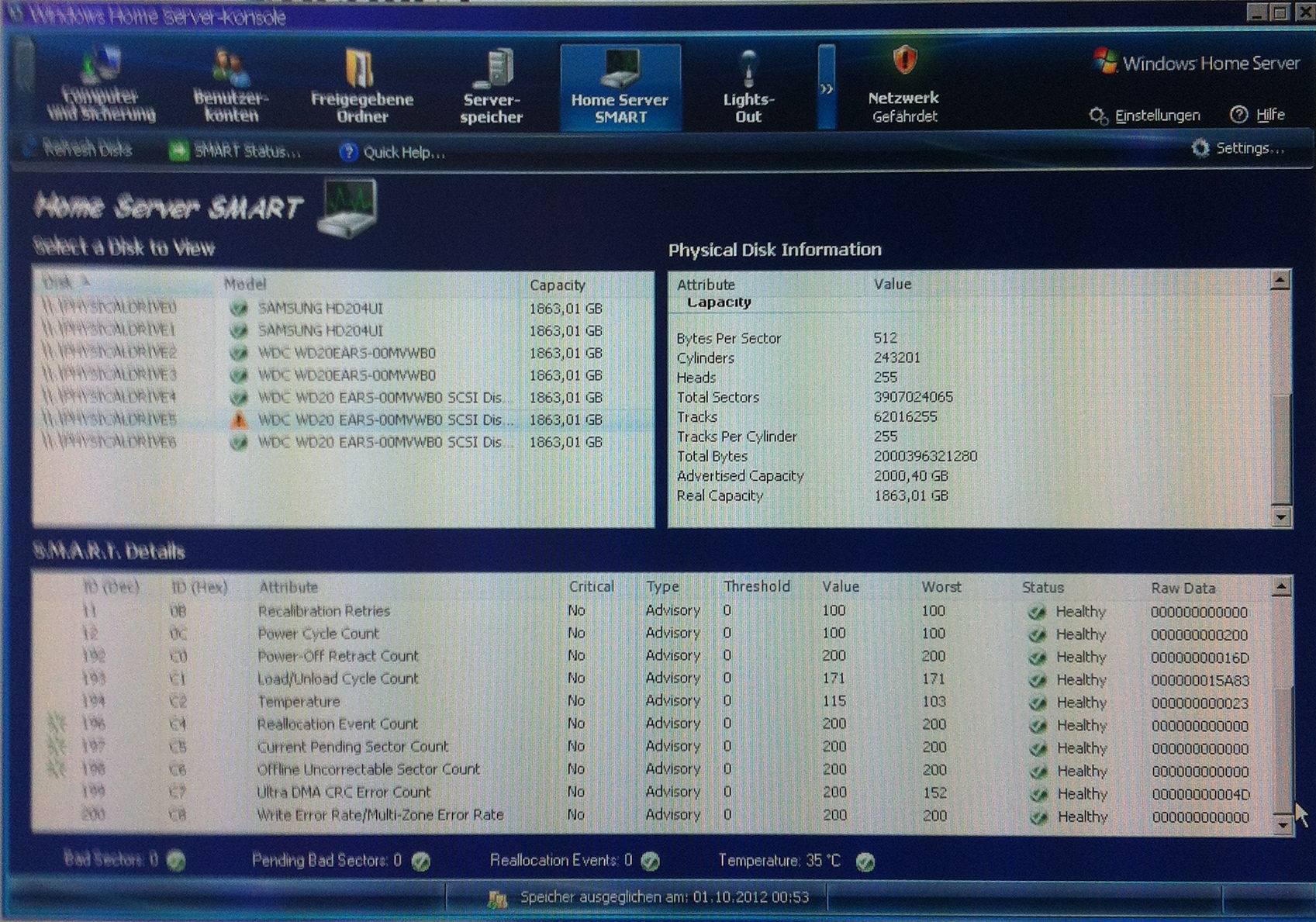

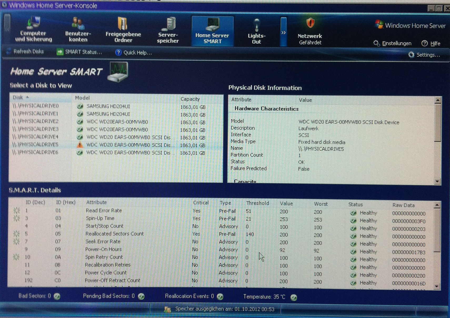

Im eigenen Home Server SMART-Fenster sieht das dann so aus:
HDD 5
HDD 5
121001-WHS-Meldungen 003.jpg (480.01 KiB) 8539 mal betrachtet
bzw. etwas heruntergescrollt so:
HDD 5 - Fenster 2 und 3 heruntergescrollt
121001-WHS-Meldungen 003b.jpg (489.89 KiB) 8539 mal betrachtet

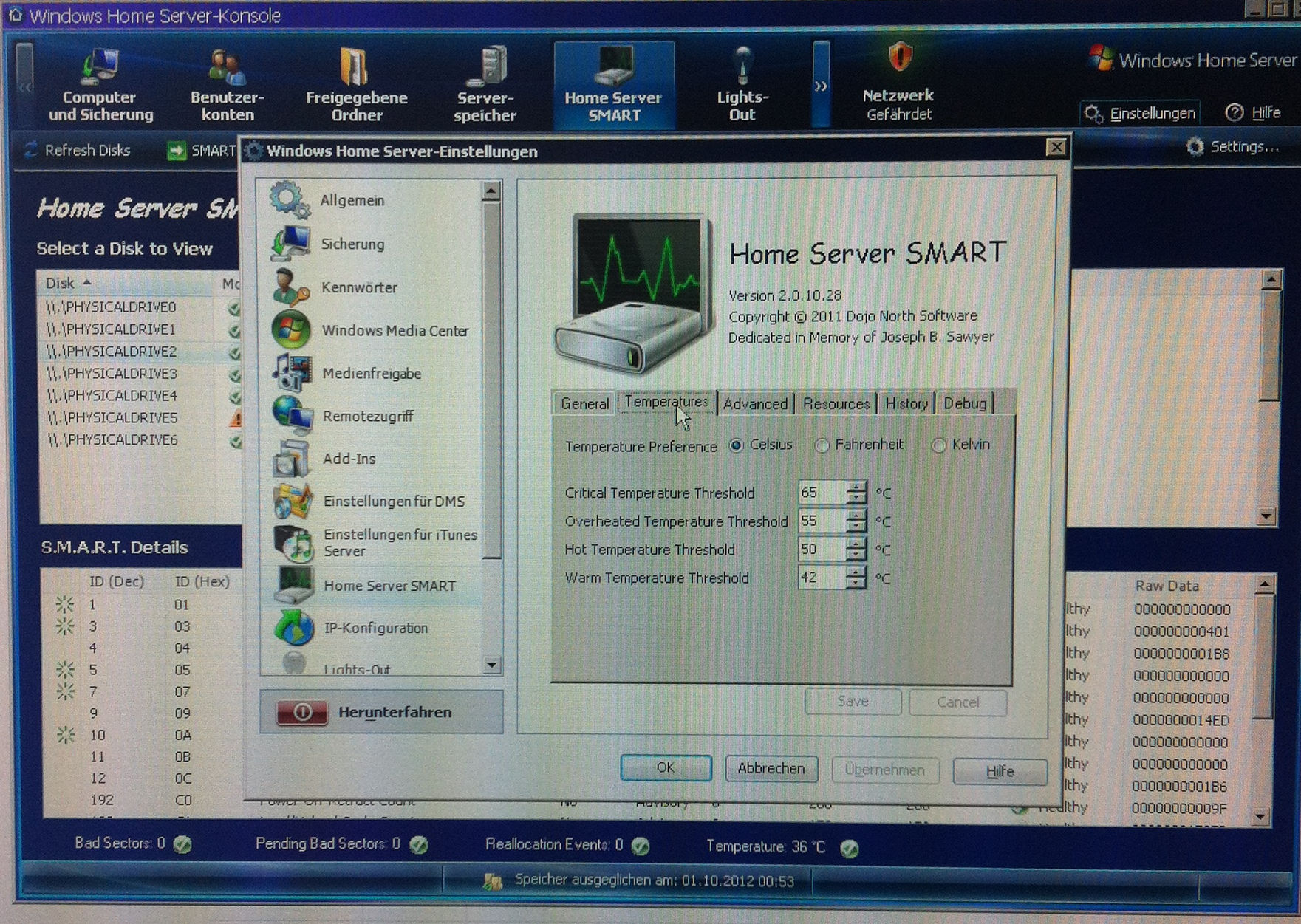

Vor einiger Zeit hatte ich wegen wiederholter Fehlermeldungen (vorerst) die Temperaturen im HomeServer SMART-Add-In etwas (nach meiner Erinnerung um 2°C hochgesetzt und seitdem keine Fehlermeldungen mehr erhalten.
Temperaturen - Sicherheitseinstellungen so in Ordnung?
121001-WHS-Meldungen 004.jpg (558.57 KiB) 8539 mal betrachtet
Ist das Selbstmord oder ist da genug Schutzpuffer vorhanden?

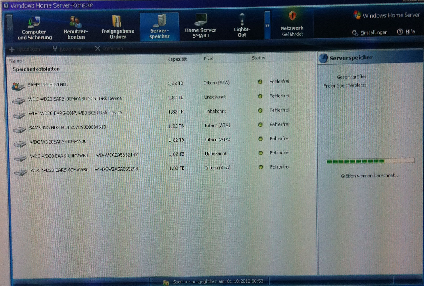

Hier kann man den Serverspeicher sehen:
Serverspeicher
Serverspeicher
121001-WHS-Meldungen 002.jpg (411.56 KiB) 8532 mal betrachtet

PS wieso läuft denn rechts im Screenshhot der grüne Laufbalken ? Wieso ist der Zustand des WHS "gefährdet" ?

Nobby1805 hat geschrieben:wieso läuft denn rechts im Screenshhot der grüne Laufbalken ?
Dass er da rechts im Bild den Speicherplatz berechnet könnte allerdings ein Hinweis sein, dass es eben nicht 100%ig funktioniert. Bis er den Speicher dort komplett anzeigt vergeht seeeehr viel Zeit.
Nobby1805 hat geschrieben:Wieso ist der Zustand des WHS "gefährdet" ?
Wegen mangelnden Speichers (weniger als 181GB Platz) (s.Abbildung mit der Endung ...001).
Wie sieht es mit den Temperaturen aus?
das könnte an den Retries auf der defekten Platte liegen
hatte ich übersehen .. 181 GB ist eigentlich noch kein Problem ... das sind mehr als 20 GB pro Platte

Nobby1805 hat geschrieben:Die Temperaturen sehen doch OK aus ... meine liegen i.d.R. so um die 40°
Sorry, da war ich wohl nicht eindeutig genug: Offensichtlich hat es mit der Umgebungstemperatur (etwa im Sommer), der Beanspruchung und den Laufzeiten zu tun. Derzeit habe ich keine Probleme damit und vorhin (als ich die Aufnahmen machte) lief der WHS noch nicht lange.
Ich meinte die aus der Abbildung mit der Endung ...004 hervorgehenden Einstellungen:
Sind die Einstellungen russisches Roulette oder so in Ordnung?
Aus meiner Sicht ok ... aber 55° sollten nie erreicht werden

Jonas hat geschrieben:Leider klappt das mit der "Eine Festplatte Entfernen"-Routine der Konsole nicht: Habe mehr fach versucht - inziwschen auch mit angeschlossener Tastatur/Maus und Bildschirm (Kosole also direkt im whs geöffnet), weil die Verbindung zum Client während der Prozedur recht bald unterbrochen wird und nix mehr weiterzugehen scheint.
ja, das kann passieren wenn die defekte Platte den WHS hindert die Daten zu lesen um sie auf einer der anderen Platet wieder zu speichern ... das dauert dann entweder ewig ... oder wird nie fertig
Beim letzten Versuch habe ich nun die mit Fehlermeldungen behaftete HDD aus- und beide neuen HDDs eingebaut und "hinzugefügt", um nun die kaputte HDD über USB anzuschließen und es noch einmal über die "Entfernen"-Routine zu versuchen.
das ändert ja nichts an den Zugriffen auf die defekte Platte .. im Gegenteil .. USB ist noch empfindlicher bei solchen Problemen
Ich habe die Routine (also über die Konsole direkt im whs) nun etwa 15 Stunden laufen lassen... Beim genauen Hinschauen musste ich feststellen, dass der whs offenbar stehen geblieben ist, denn die Startzeit war 20.05 Uhr und die Systemzeit in der Taskleiste steht auf 20.24 Uhr.
siehst du :(
Im Hinterkopf habe ich aber immernoch einen Tipp, von Dir, Nobby1805, vom Mai 2011, als ich den ganzen Server neu aufsetzen musste und nun die Daten sichern wollte, dass es auch irgendwie anders geht (viewtopic.php?f=29&t=14135&start=150, Seite 11 von 23, am 17.5.2011, 8.31p.m.):
Nobby1805 hat geschrieben:...
- alle Daten von /DE/ ind den WHS-Storagepool kopieren
- alte Platte nachdem alles kopiert ist aus der Konfiguration entfernen ...
Das wurde schon mehrfcah hier im Forum beschrieben, von verschiedenen Users durchgeführt und funktioniert garantiert
Sollte ich die "Eine Festplatte entfernen"-Routine der Konsole nun abbrechen und kann ich diesen Umweg nun gehen? Und wie ging der noch mal genau (ich konnte das im Forum nicht finden)?
Jonas hat geschrieben:War das (um mit der Dateisicherung sicher zu gehen) mit den HDDs hinzufügen über den RDP hinein: Systemsteuerung\Verwaltung\Computerverwaltung\Datenträgerverwaltung und dort erst einmal hinzufügen usw.?
Oder wie geht das, um keine Daten zu verlieren?
Die neuen Platten hinzufügen war schon OK .. aber du musst die defekte Platten ganz entfernen, physikalisch und dann auch im Storagepool, danach die neuen Platten dem Storagepool hinzufügen ...
Zum Abschluss kannst du dann versuchen die defekte Platet als USB wieder an den WHS zu hängen (nicht dem Pool hinzufügen) und dann von Hand die fehlenden Daten von /DE/... wieder in den Pool zu kopieren
PS mit dem Tool WHSListTombstones kannst du dir vor dem Entfernen der defekten Platte aus dem Pool eine Liste (CSV) erzeugen lassen aus der du dann sehen kannst welchen Dateien auf dieser Platte liegen ... wieder herstellen musst du dann nur die Dateien, die nicht dupliziert ausschliesslich auf dieser Platte liegen
