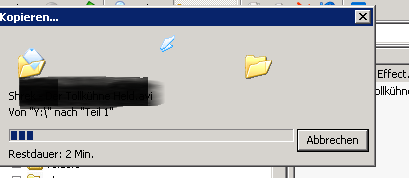

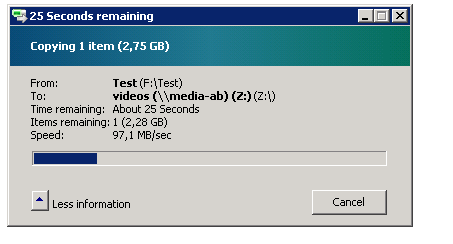

3) Kopieren auf dem WHS
Nun aber zu einem Punkt der mir überhaupt nicht gefallen hat. Sobald ich mit meinem Windows7 Client Daten übers Netz entweder von oder auf den WHS schiebe geht das wirklich schnell (Zwischen 60 und 85MB fließen hier - womit ich absolut zufrieden bin. Mache ich das ganze umgekehrt also logge mich auf den Whs und kopiere von dort dieselben Daten entweder auf oder von meiner Windows7 Workstation wirds echt grausam. Zunächst ist die Performance relativ gleich (wobei das sicherlich damit zu tun hat dass der TCP/IP Stack von Windows7 besser ist als der des Server03) aber dann bricht die Leistung dermaßen ein, dass ich gemessen irgendwo zwischen 6 und 10MB/sek lande.
Zum Vergleich: Andersrum sind es (gemessen über 30min) konstant zwischen 60 und 85MB). Sicherlich spielt die Dateigröße dabei eine Rolle, deswegen sind Schwakungen durchaus in Ordnung aber so eklatant hätt ich das nicht vermutet. Hab daraufhin ein bisschen im Netz gesucht und ansatzweise (auch hier im Forum) erfahren dass es wohl am Driveextender liegt welcher nicht mehr hinterherkommt. Ob das nun wirklich der Grund ist kann ich nicht 100% sagen, fakt ist aber dass ein großer Unterschied besteht.
Nun wäre das ja alles nicht so schlimm denn man arbeitet ja im Normalfall nicht am Server. Blöd wird es dann wenn man beispielsweise ein Backup des Gesamten Servers macht. Bei mehreren TB Volumen dauert das mal schnell mehrere Tage. Zum Vergleich: Ziehe ich die Daten über einen Server 2008 vom WHS runter ist der Faktor (hochgerechnet) 5 bis 6 mal schneller. Das hätte ich nicht erwartet.
Sind eure Erfahrungen ähnlich bzw. kann das mal jemand auf seinem System nachspielen?
Alex

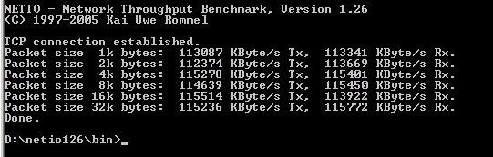

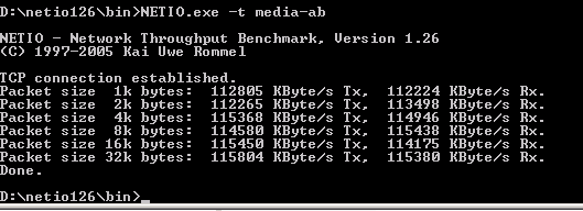

Hallo Aex,
jetzt muss ich meiner eignen Regel widersprechen und auch das Wörtchen RAID benutzen, aber das interessiert mich dann doch ... ;) :oops:
alex.ba hat geschrieben:Zweimal als Raid5 und das 3te mal als Einzel Platten am Controller. Nach dem Einbinden wurden alle Platten gefunden und das System neu installiert.3) Kopieren auf dem WHS
Muss ich das so verstehen, dass du das RAID 5, das der Controller gebildet hat, dem WHS dann als mehrere einzelne Platten anbietest ?
alex.ba hat geschrieben:Nun aber zu einem Punkt der mir überhaupt nicht gefallen hat. Sobald ich mit meinem Windows7 Client Daten übers Netz entweder von oder auf den WHS schiebe geht das wirklich schnell (Zwischen 60 und 85MB fließen hier - womit ich absolut zufrieden bin. Mache ich das ganze umgekehrt also logge mich auf den Whs und kopiere von dort dieselben Daten entweder auf oder von meiner Windows7 Workstation wirds echt grausam. Zunächst ist die Performance relativ gleich (wobei das sicherlich damit zu tun hat dass der TCP/IP Stack von Windows7 besser ist als der des Server03) aber dann bricht die Leistung dermaßen ein, dass ich gemessen irgendwo zwischen 6 und 10MB/sek lande.
Wenn du die Netzwerk-Performance messen willst dann solltest du ein Tool wie NetIO verwenden ... wie du es machst misst du ja die gesamte Kette Filesystem der Quelle und Senke, Virenscanner ggf. auf beiden Seiten, Firewalls, Netzwerk, ...
Schau mal beim kopieren ob der DEmigrator viel zu tun hat , beim Kopieren auf den WHS könnte das schon einen Einfluss haben, aber beim Kopieren in Richtung Client hat der DEmigrator eigentlich nix zu tun und der DriveExtender-Filter sollte dort maximal entscheiden ob als Quelle die primäre Datei oder das Duplikat verwendet wird.

Hab grad nochmal umgebaut. Ich wollte bewusst das Messen was letztlich über die Leitung geht wobei man richtigerweise natürlich das Netzwerk an sich (ohne irgendwelche Lasten) messen solllte.
Screenshot 1 zeigt: Eingeloggt auf Server 2008. Kopieren von interner Platte übers Netz auf den WHS
Screenshot 2 zeigt: Eingeloggt auf WHS. Kopieren von Server08 (interne Platte) übers Netz auf den Video Share.
Zweimal die gleiche Datei. Leider hat der Server03 keine Anzeige aber nachgemessen waren es ca. 30MB / s. Beim Server08 waren es nachgemessen ca. 85MB / sek. Selbe Datei, selbes Netzwerk und identisch für beide Richtungen
Sowohl beim kopieren auf den WHS als auch vom WHS weg geht die Systemlast nie über 25%. An dem kanns also nicht liegen.

P.S hier noch die beiden NetiO Screenshots. (Einmal auf Server 08 als Netio Server und einmal auf WHS als NETIO Server). Scheint soweit nichts auffäliges dabei zu sein.
Eingeloggt auf WHS
Eingeloggt auf WHS
Eingeloggt auf Server08
