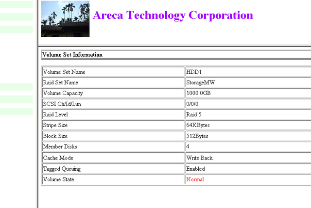

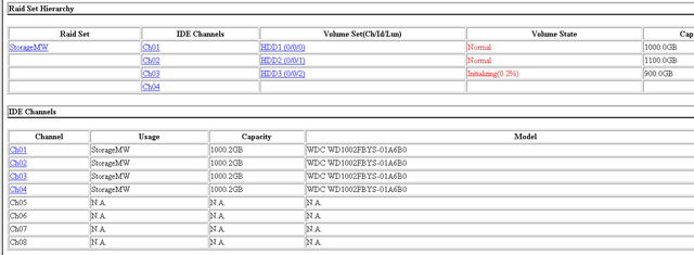

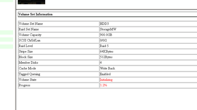

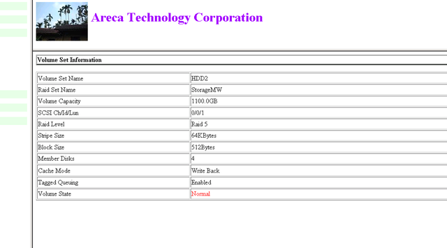

alex.ba
- Beiträge: 60
- Registriert: 11. Feb 2009, 14:53
Re: Whs Durchsatz und Ausfallsicherheit
Hallo nochmals,
Abgesehen davon springt der Hotspare automatisch ein.
Alex
Ich habe dir ein paar Screenshot angehängt, damit du verstehst was ich meine. Natürlich braucht es min. 3 Platten, keiner hat das Gegenteil behauptet. Aber es ist eben möglich beim hinzufügen einer weiteren Platte das Raidset zu vergrößern und dann ein weiteres Raid5 zu bilden - auch wenn eigentlich nur eine Platte hinzugefügt wurde. intern wird das wiederum als ein Raid5 gehandhabt nach außen sieht es aus wie mehrere kleine Volumes die jeweils ein Raid sind. Das geht definitiv.Hier irrst du! RAID5 benötigt MINDESTENS 3 Platten, mehr dürfen es gerne sein.
Und genau das mache ich. Und das hat auch seinen Grund. Betreibe ich ein großes Raid 5 und füge eine weitere Platte hinzu wird diese aufgenommen und der Plattenplatz erschient als ungenützer Speicher auf dem Datenträger. Was macht nun der Whs damit? Garnichts der erkennt den freien Speicher nicht. Mache ich aber nun ein weiteres Raid5Volume ist das für Windows wie ein neue Datenträger. Und dieser lässt sich bequem zum Pool hinzufügen.Oder nutzt du jeweils nicht die gesamten Festplattenplatz und bildest aus vier Platten drei RAID5-Verbünde?
Das würde ich dann ehrlich gesagt aber als etwas sinnfrei einstufen...
Ich würd eher sagen kombiniert. Die Performance und Sicherheit guter Hardware mit dem Feature des Plattenpools. Einen Grund der dagegen spricht sehe ich nichtDas Konzept des Drive Extenders wird ad absurdum geführt.
Sobald eine Platte ausfällt fängt das Ding wie verrückt an zu piepen. Glaub mir das ignoriert man nichtTja, WENN der Defekt erkannt wird. Aus meiner Erfahrung passiert das - höflich ausgedrückt - nicht immer...
Alex
- Screen4.png (39.54 KiB) 1630 mal betrachtet
- Screen3.png (64.81 KiB) 1630 mal betrachtet
- Screen2.png (43.48 KiB) 1630 mal betrachtet
- Screen1.png (44.2 KiB) 1630 mal betrachtet
