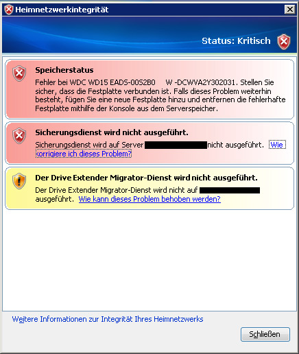

noch mal ein Frage:
Die Anzeige Netzwerkintegrität steht auf kritisch.
Folgende Meldungen habe ich bekommen.
Habe daraufhin versucht die Sicherungsdatenbank zu reparieren. Dann bringt er allerdings die Meldung, dass eine Festplatte fehlt und diese erst entfernt werden muss. Das wiederum geht allerdings nicht, siehe oben.
Hat noch jemand einen Tip?

Re: Defekte Festplatte lässt sich nicht entfernen
kann ich dir leider nicht sagen was nach Abschaltung der Duplizierung passiert .. hängt davon ab wie die Dateien z.Zt. verteilt sind :(
Wenn du ganz sicher gehen willst/musst dann pack eine Platte nach der andern an eine anderen Rechner und sichere deine Dateien
PS sehe gerade deinen Post ... das der DriveExtender nicht läuft ist m.E. der Grund dass du die Platte nicht entfernen kannst ... ich muss jetzt leider weg ... kannst ja schon mal die letzten 6-10 deutil...log und den aktuellen qsm..log in eine ZIP Datei packen und posten oder mir PN schicken
Ich kann den Logs nicht entnehmen warum der DEutil nicht läuft ?? Kann es sein, dass die C-Partition voll ist ?
zu klären wäre, warum der DEmigrator-Dienst nicht läuft ...

Es hat sich leider auch nach dem Booten nichts verändert. Festplatte lässt sich weiterhin nicht entfernen. Kannst Du mir die unter viewtopic.php?f=9&t=7467 beschriebene Lösung über die Registry empfehlen?
Gibt es noch eine Möglichkeit mehr über den DEmigrator-Dienst hersuazufinden, warum er nicht zum Laufen zu bringen ist?
