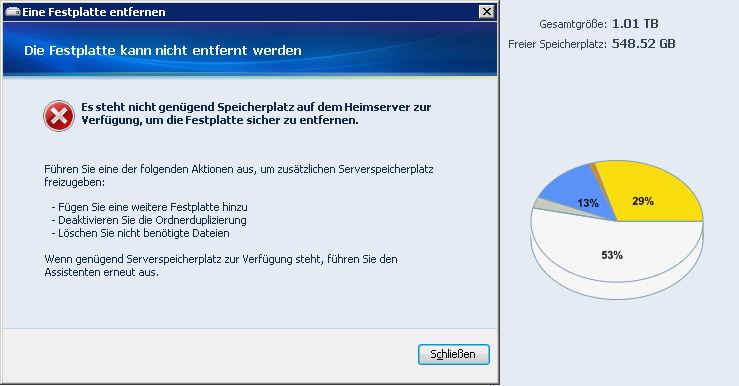

hier der screenshot. alles ist noch das selbe. es hat nichts verändert. wenn die harddrive connected ist(und wenn ich sie entfernen will, mit der console), erscheint diese meldung:
das kann nicht sein. die harddrive ist leer und auch wenn sie nicht leer wäre, es gibt noch genug speicher für alles.
thx a lot!
mike
