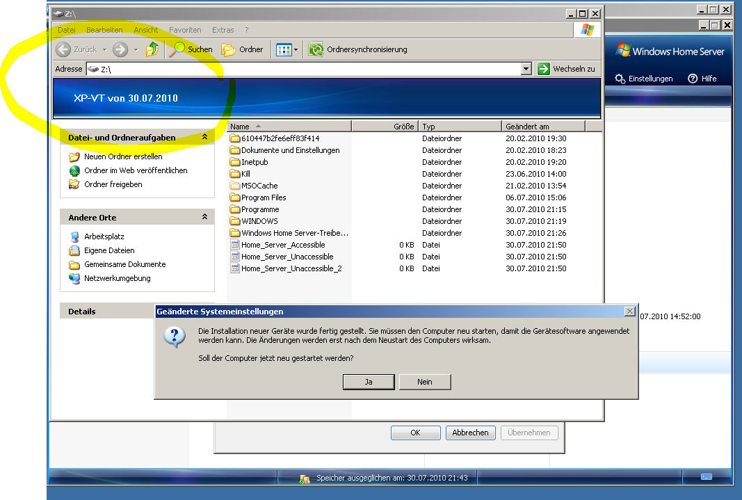

Ein Wunder.
Was soll ich davon halten ?
Der XP-Virt. würde sich Rücksichern lassen.
Der XP-Virt ist aber ein neuer Client ..habe ich erst vor ca 1,5h hinzugefügt.
Was mache ich mit den anderen Clients ?
Ich könnte auf alle alten Sicherungen verzichten wenn ich zumindest auf neue Sicherungen Zugriff hätte ?
