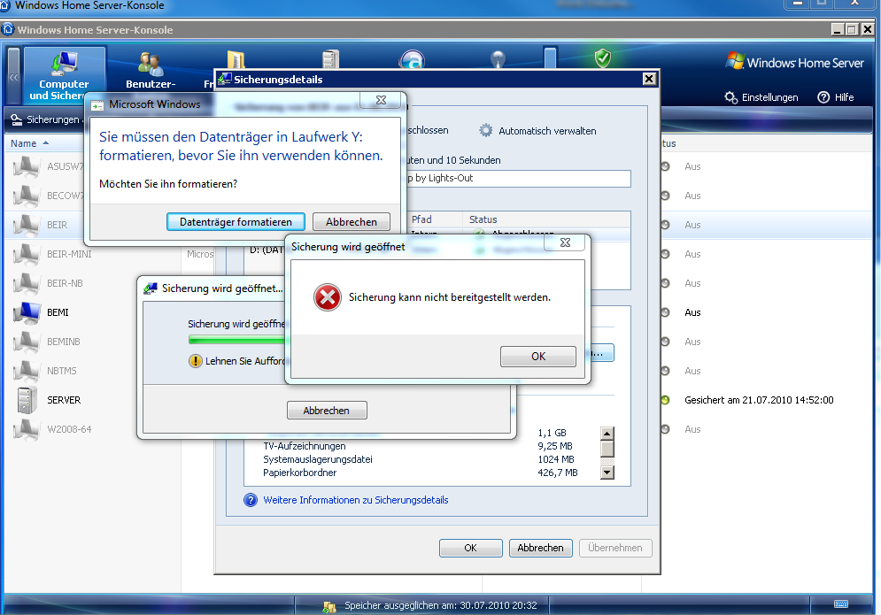

Re: MountBackup.exe hat Fehler verursacht.[Gelöst]
Im Anhang Screenshot und Logs.
- Restore.PNG (246.94 KiB) 4894 mal betrachtet
Zuletzt geändert von mb28658 am 31. Jul 2010, 09:18, insgesamt 1-mal geändert.
Wieder die bekannte Problemsituation ... aber etwas anders als ich es bisher kannte
Die Anfrage ob der Datenträger formatiert werden soll habe ich dabei noch nie gesehen ?
Was ist das für eine W7 Version ? und welches Windows lief auf dem PC der gesichert wurde ? Der ist jetzt im Staus AUS, richtig ?
Kannst du das ganze auch mal mit dem XP-Rechner machen ?[30.07.2010 20:35:29 154c] GetMountedVolumeLetter: uniqueId = \??\Volume{80d6e011-9c04-11df-a576-00040e8b113a}\
