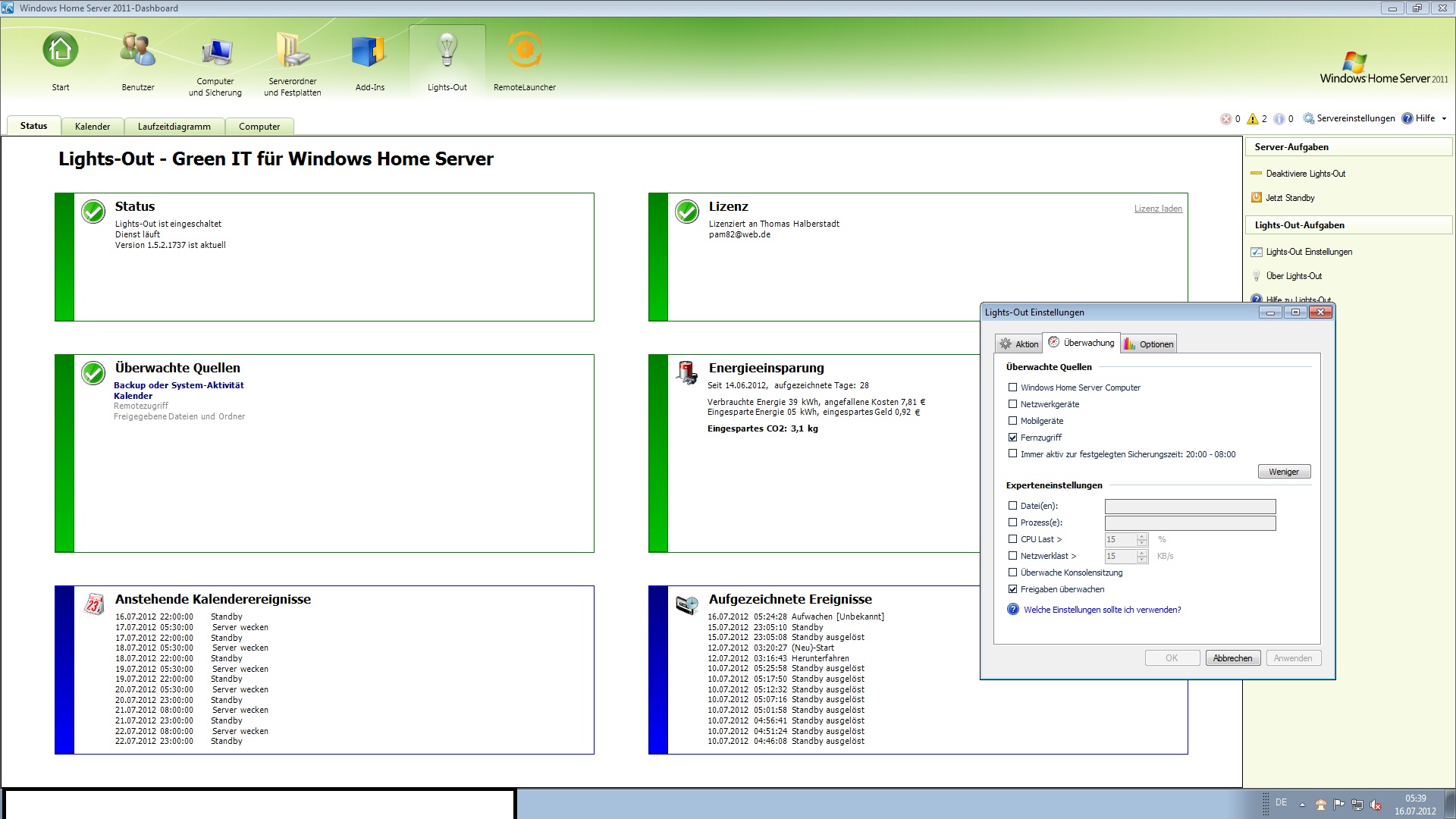

ich habs jetzt wie auf dem Bild zusehen eingestellt, jetzt geht der Server automatisch in den Standbye, problem ist nur, wie weck ich ihn jetzt wieder? Zum einen hab ich zum wecken versucht über meinen Laptop auf die Freigaben zuzugreifen, funktioniert leider nicht. (Obwohl die Freigaben ja überwacht werden)
Und das andere Problem ist das ich heute Nacht einen Film über meine VuUno aufnehmen wollte auf einer meiner Freigaben, nur leider ist der Server auch dabei nicht aufgewcht

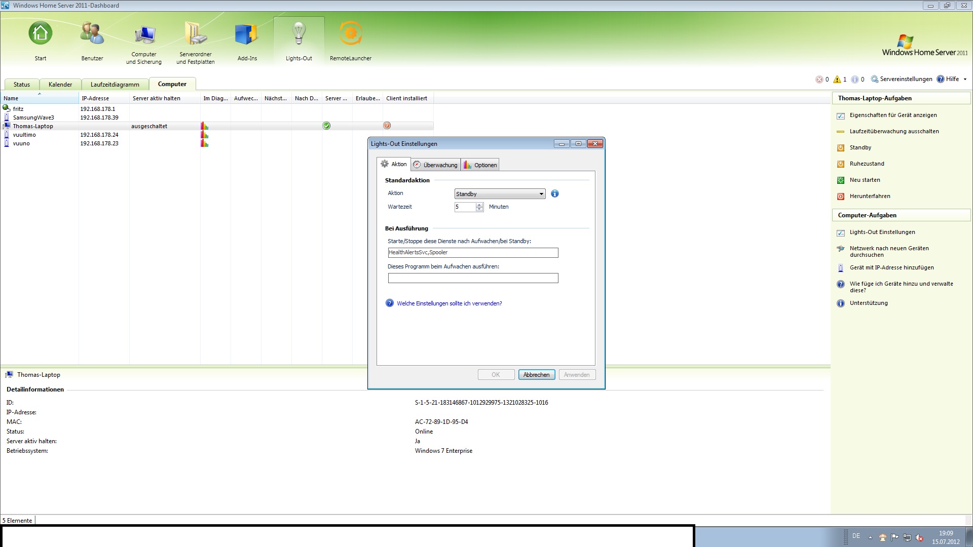

So jetzt hat es endlich nach dem ich lo komplett deinstalliert und dann neuinstalliert hab funktioniert mit der Client Installation!
Was wäre jetzt die richtigen Einstellungen für meinen Laptop?
Wenn der an ist soll das Nas auch an sein und auch nicht in den Standbye gehen außer ich will das explizier!
Was muss ich einstellen wenn der whs aufwecken soll wenn ich mit meinem iPhone drauf zugreife, z.b auf die Freigaben des mediaservers?
Was stell ich für meine beiden Receiver ein, welche immer zumindest im Standbye sind, aber den whs nur brauchen wenn ich einen Film ansehen will bzw. Einen Film auf dem Server aufnehmen will!
Zu allen anderen Zeitpunkten ( außer den Server sicherungs Zeiten) soll der Server immer in den Standbye gehen
Internet Kabel 150000
Beiträge: 10034
Re: Frischling in der whs2011 und Lights-Out welt
WHS Client Überwachung und jeden Client in die Überwachung einschliessen. Das ist der Default falls du nichts verstellt hast.
Das geht momentan nur über eine der vielen iOS Wake-On-Lan Apps.
Hängt davon ab, ob diese im Standby ihre Netzwerkschnittstelle abschalten. Falls die das tun reicht es diese als IP-basierte Geräte zu überwachen, ansonsten musst diu die Netzwerklast und/oder den Zugriff auf die Serverfreigabe überwachen.
Dazu muss die Standardaktion entsprechend gesetzt sein (also auf Standby). Das Backup wird ebenfalls automatisch berücksichtigt (und noch ein paar andere Sachen mehr, siehe http://homeserversoftware.com/lo/whs201 ... tandby.htm )
