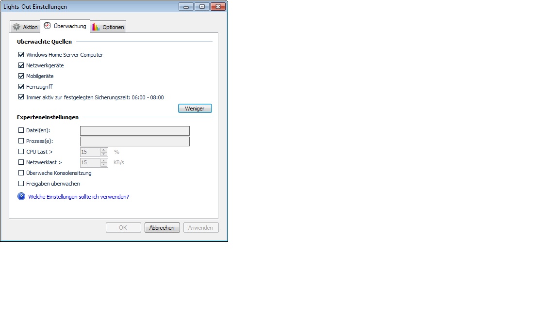

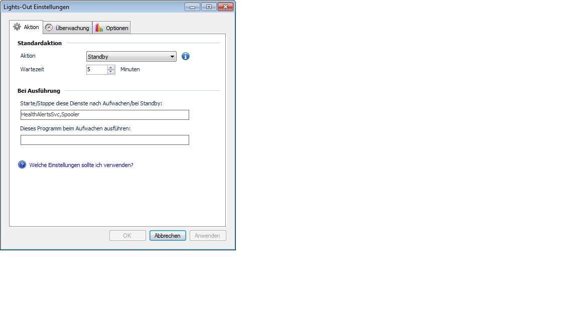

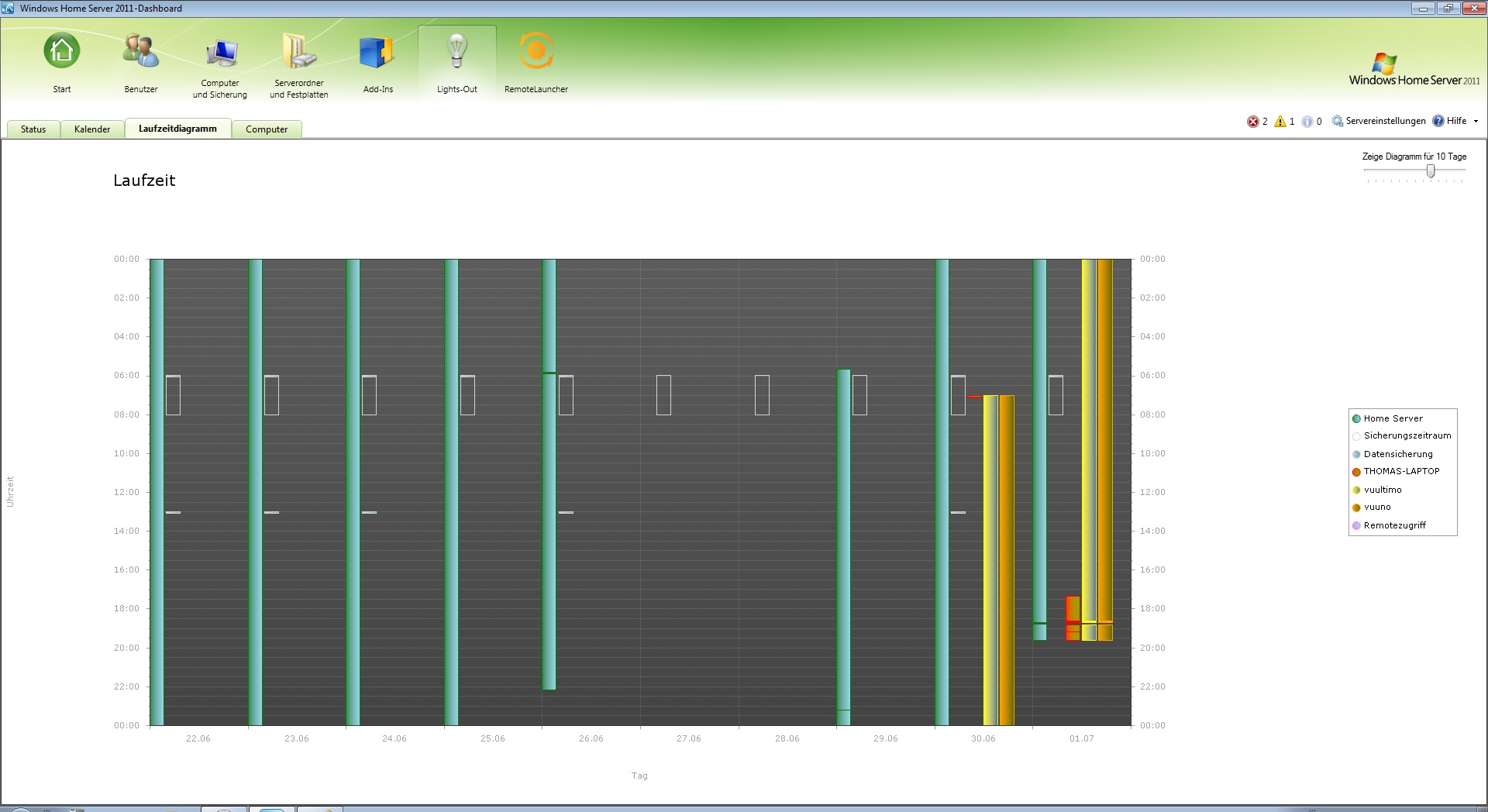

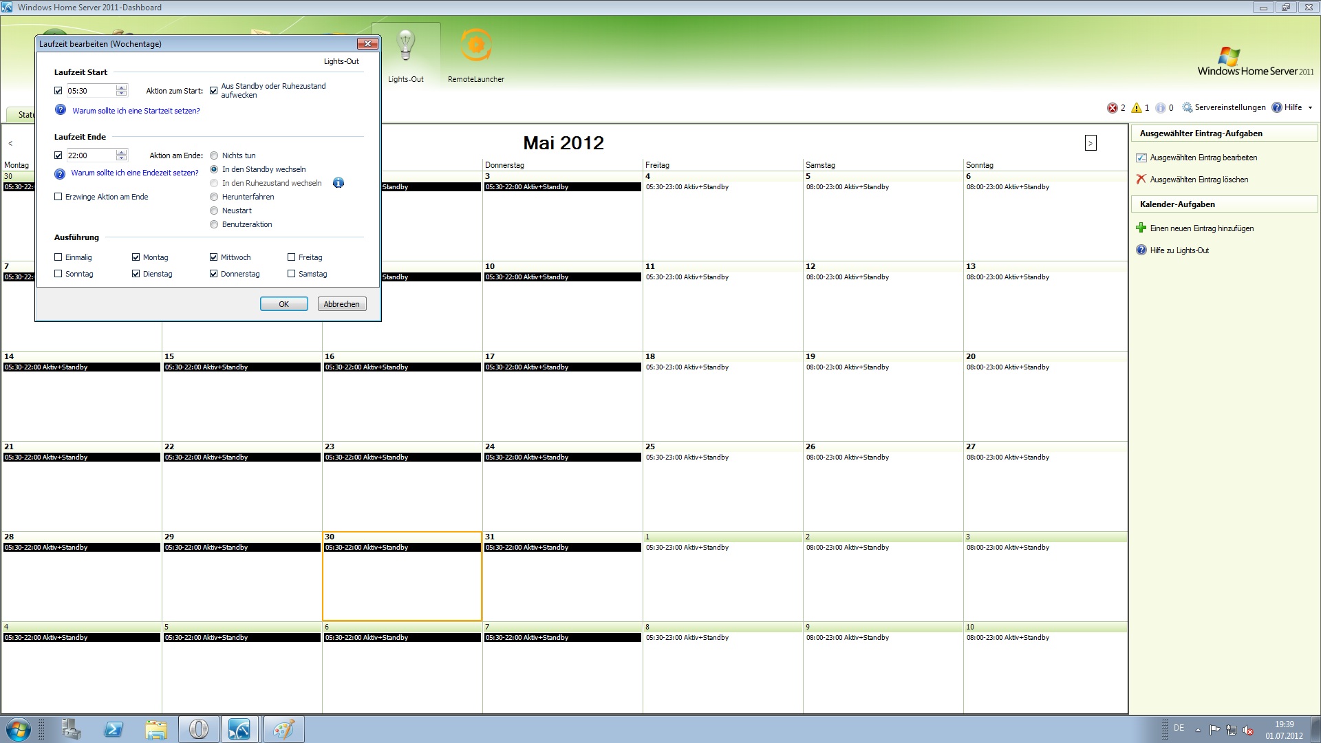

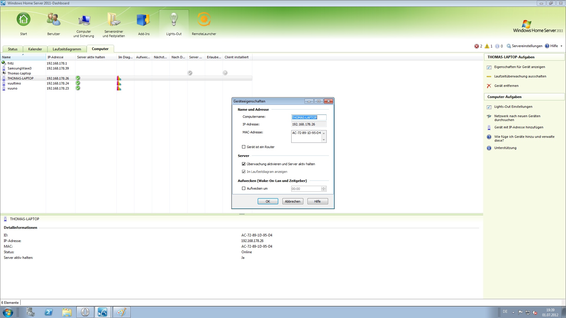

Hallo, habe ich gemacht und die Einstellungen sind wie auf den Bildern im Anhang, aber wenn ich die Luafzeitüberwachung seh, fährt der Server scheinbar nie runter!?
Was hab ich falsch gemacht?

- Beiträge: 10034
Re: Frischling in der whs2011 und Lights-Out welt
Am 30.6. konnte er nicht runterfahren, da waren die beiden vuu* Geräte aktiv. Was war am 1.7.?
Coolzero
- Beiträge: 577
Die beiden Vu's sind immer an, greifen aber nicht immer aufs Nas zu!?
Sind sie Einstellungen ansonsten richtig?
Dann wird der WHS auch nicht runterfahren ... du hast LO doch so konfiguriert, dass der Server an bleibt solange einer oder beide der vu's laufen ...
