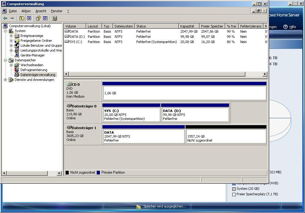

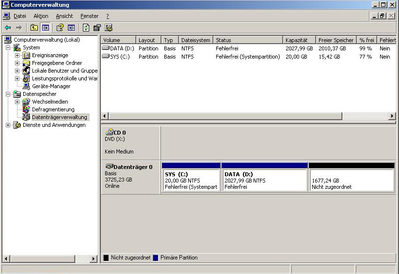

Ich habe eben meinen WHS installiert und ein kleines Problem damit zu verstehen wie er den vorhandenen Speicherplatz verwendet.
Ich verwende als Datenträger ein einziges RAID 5 auf dem sowohl die Systempartion als auch die Datenpartition liegt.
Bei der Installation hat auch alles wunderbar geklappt, er hat das komplette Array erkannt und sich fehlerfrei installiert.
Nach dem Starten exisitiert jetzt allerdings nur die 20 GB Systempartition und eine 2 TB große Partition D: der Rest des Array wird, so wie es aussieht, nicht verwendet.
Ich habe auch keine Möglichkeit im unpartitionierten Bereich eine neue Partition zu erstellen. (rechte Maustaste hat nur Eigenschaften und Hilfe, neue Partition ist ausgegraut)
Komischerweise zeigt WHS aber den kompletten Speicherplatz in der Konsole an.
Kann mir jemand sagen wie ich umgehen kann das er nur eine 2TB große Partition D anlegt oder ist die einzige Möglichkeit die das ich mir eine andere Systemplatte besorgt und das Array als GPT Datenträger dann nachträgtlich einfüge? :cry:

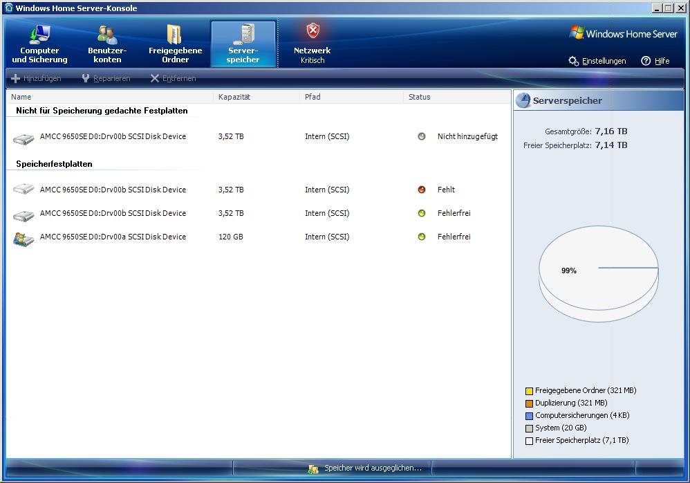

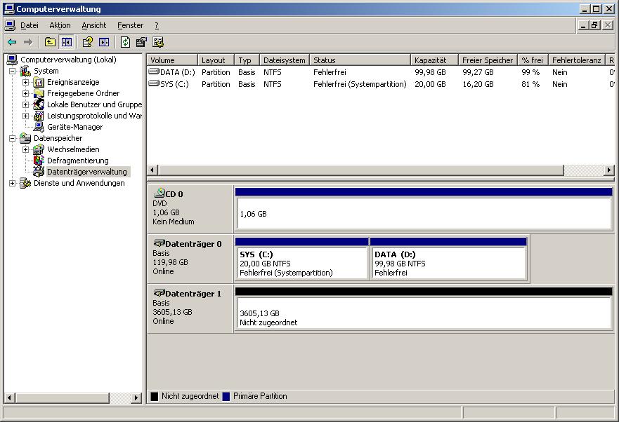

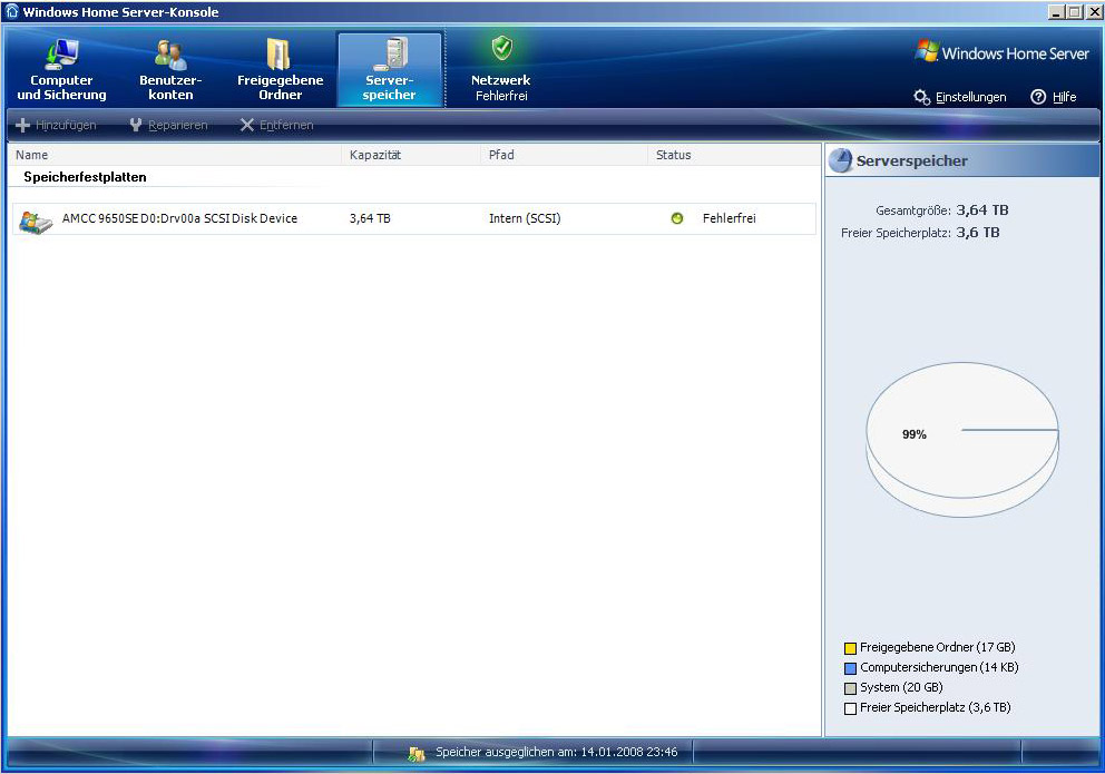

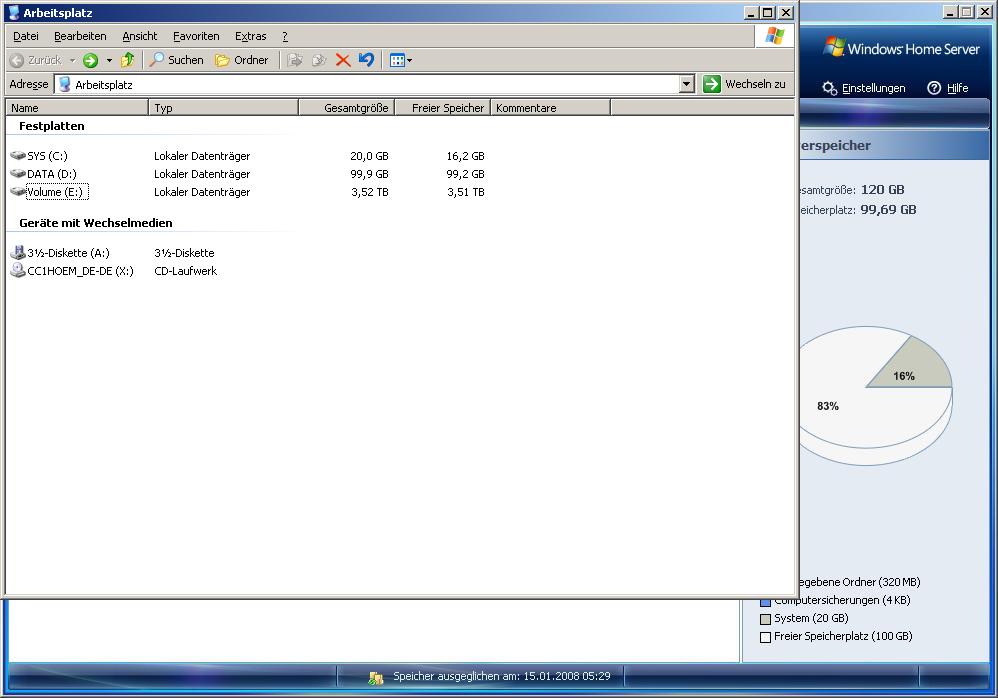

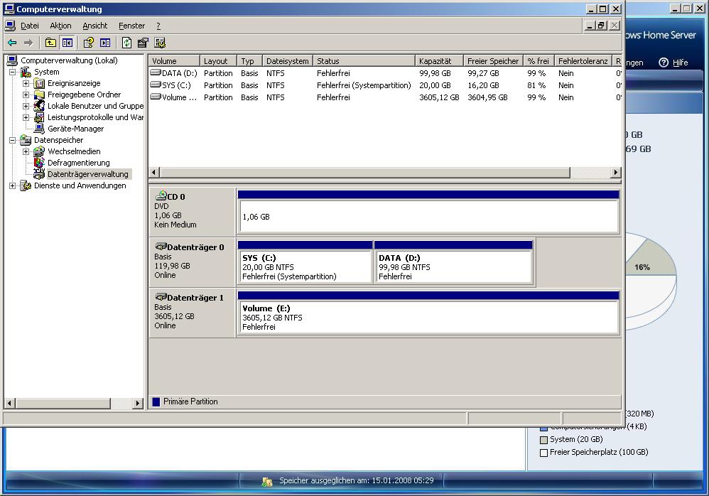

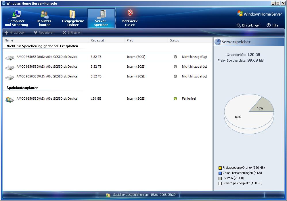

So,
WHS kann anscheinend wirklich nicht mit Festplatten größer als 2TB umgehen wenn ich diese direkt in WHS verwenden will und nicht nur als eigenständige Partition einbinde.
1 - GPT Datenträger DiskManager.JPG (89.06 KiB) 4339 mal betrachtet
1 - GPT Datenträger in Console.JPG (84.78 KiB) 4340 mal betrachtet

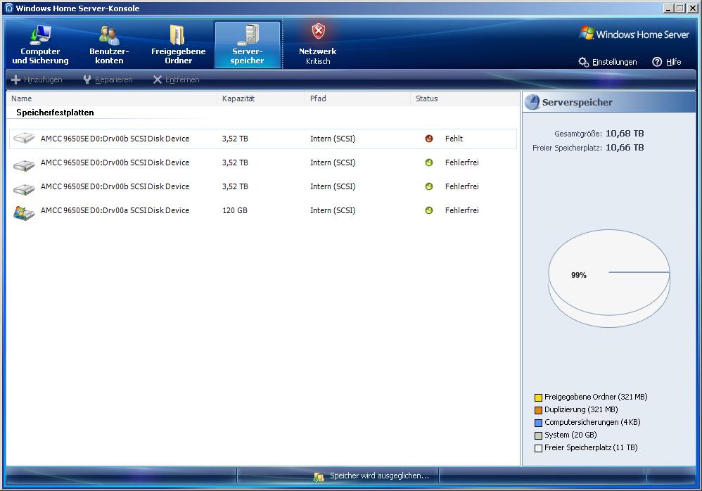

3 - Festplatte in WHS hinzugefügt Console.JPG (80.1 KiB) 4339 mal betrachtet
3 - Festplatte in WHS hinzugefügt DiskManager.JPG (116.93 KiB) 4339 mal betrachtet
4 - alles hinzugefügt Console.JPG (81.14 KiB) 4340 mal betrachtet
4 - alles hinzugefügt DiskManager.JPG (117.48 KiB) 4343 mal betrachtet
Ich habe, wie Ihr auf den Bildern erkennt, versucht die Angezeigten Datenträger in der Konsole einzubinden, leider funktioniert das nur für die ersten 2 TB und WHS wandelt die Platte automatisch wieder in einen MBR Datenträger um :(
beim einbinden der zweiten Platte, bei der ich hoffte das es der freie Bereich des Datenträgers ist, hat er den vorhandenen 2 TB Bereich überschrieben und die erste Platte als fehlt markiert. beim dritten das gleiche nur das er diesmal die vorherige Platte, die er selbst überschreibt, nicht als fehlt markiert hat.
Kann man nur hoffen das MS einen Patch rausbringt wenn Festplatten größer als 2TB auf den Markt kommen.
Die 1,5 TB die ich auf dem Datenträger zu viel habe kann ich übrigens nicht weiterverwenden (es sei denn ich mache von Anfang an mehrere Platten mit maximal 2 TB)
Ich persönlich finde es peinlich das der Server nicht mit vernünftigen Datenmengen umgehen kann und den Datenträger selbst dann nicht richtig verwendet wird wenn ich Ihn von Hand in einen GPT Datenträger umwandle so dass jedes aktuelle Betriebssystem damit umgehen kann.
