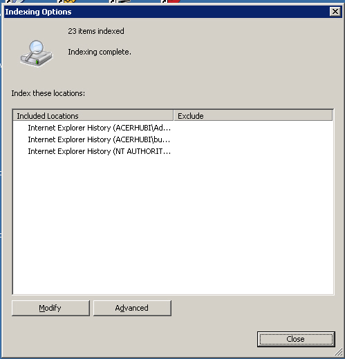

Ich habe das gleiche Problem, mit vier verbauten Platten, und habe bis jetzt folgendes gemacht:
- Im Indexer habe ich alle Verzeichnisse auf allen Platten rausgeschmissen (Er läuft aber noch).
- In der Shortcute-Leiste habe ich den Indexer ausgesetzt (Snoose Indexing).
- Ich benutze die Console zur Administration nur noch über RDP (Man braucht sie ja für Verzeichnisse, User etc.) und nicht mehr direkt.
Ich werde das mal ein paar Tage testen, aber er rödelt schon nicht mehr so doll.
