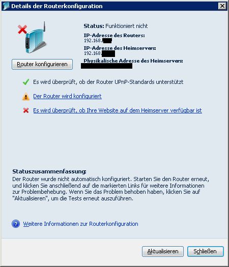

Meine Adresse https://xxx.homeserver.com ist nicht mehr erreichbar. In der WHS-Konsole wird der Router nicht mehr konfiguriert. Und der lief sonst tadellos. Von einem Tag auf den anderen ist die Seite nicht mehr von außen zu erreichen. Hatte auch schon ein Backup zurückgespielt aber ohne Erfolg. Nu mag ich nicht mehr...

Das X bei "Es wird überprüft ob die Website auf dem Heimserver verfügbar ist" bedeutet, dass die Website im IIS (Internet Information Services) nicht läuft.
Hast du das Toolkit Addin installiert? Das kann dir genaueres sagen.
lg Alex

Geh im Toolkit im Tab Remote mal unter "Website Health Status" auf Check. Dann sollte er dir sagen was los ist.
lg Alex

Im IIS-Status-Bericht war der entscheidende Hinweis, Eine Website lief nicht, angestartet und es luppt wieder. Vielen Dank.
