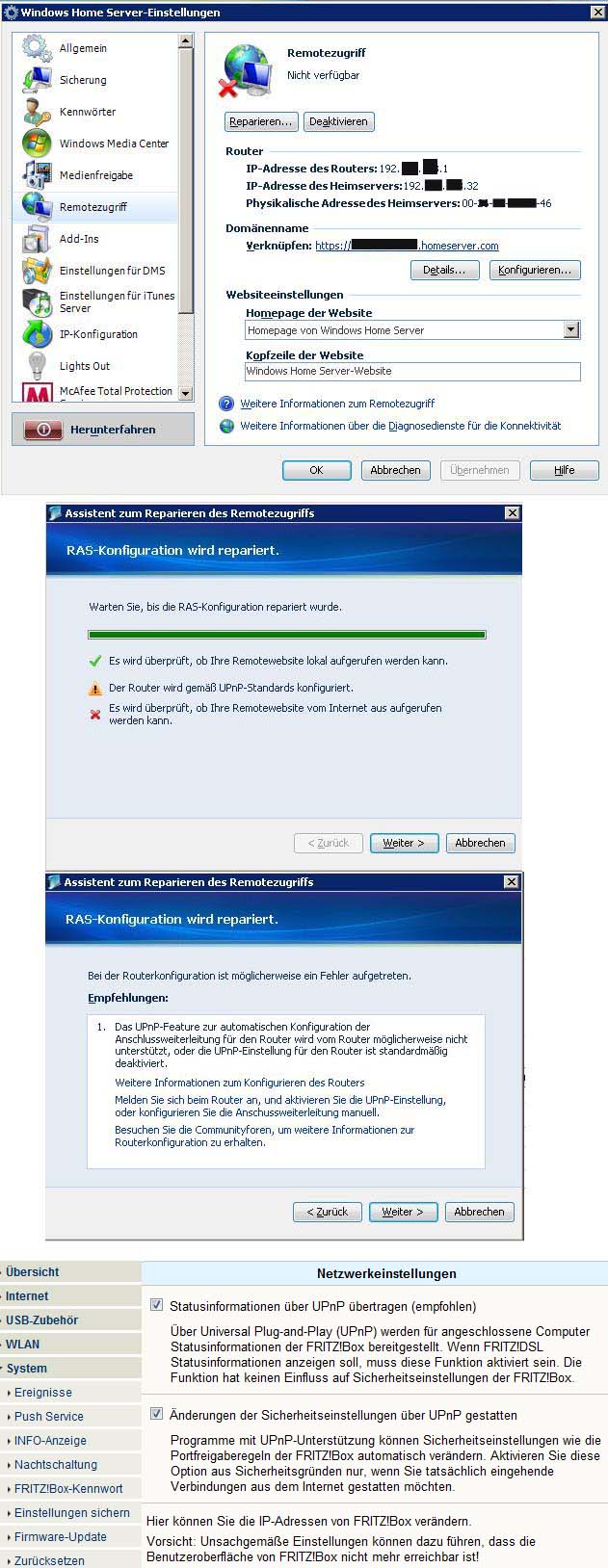

Wo er noch zickt: Wenn ich in der "Windows Home Server-Konsole" auf "Einstellungen" > "Remotezugriff" gehe, zeigt er an, dass dieser nicht verfügbar ist. Der Button "Reparieren" bringt leider auch nichts.
Was könnte hier in meinen Einstellungen noch falsch sein?
Mein Router ist eine FRITZ!Box WLAN 3170. Könnte es hier an der der UPnP-Einstellung liegen? Ich habe extra "Änderungen der Sicherheitseinstellungen über UPnP gestatten" aktiviert.
Besten Dank!

maxmadmax hat geschrieben:Wo er noch zickt: Wenn ich in der "Windows Home Server-Konsole" auf "Einstellungen" > "Remotezugriff" gehe, zeigt er an, dass dieser nicht verfügbar ist. Der Button "Reparieren" bringt leider auch nichts.
Was hast du denn überhaupt dort eingestellt ? Mach am Besten ein oder zwei Screenshots

Re: HILFE! Problem mit WHS Acer H340 Installation & Win7-PC
Beitrag von maxmadmax »
ich habe dort nicht viel eingestellt bzw. finde ich auch nichts, was ich groß einstellen könnte.
Die Funktion "Reparieren" bringt leider keinen Erfolg (siehe Screenshot).
Die Ursache könne eine falsche UPnP-Einstellung am Router sein. Hier kann ich allerdings auch kaum Einstellungen vornehmen (Bild)
Und ansonsten fällt mir grad nicht viel ein. :oops:
Noch Ideen oder Tipps?
Danke so weit!
Der WHS schafft es nicht per UPnP den Router zu konfigurieren, manche Router müssen nach der Einschaltung von UPnP neu gestartet werden
Besser ist es aber wenn du das Port-Forwarding von Hand einstellst, Ports 80, 443 und 4125 müssen zum Router "geforwarded" werden
