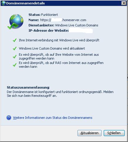

Wenn ich über die Konsole den Remotezugriff konfiguriere, dann kommt bei Klicken auf Details->Aktualisieren im Abschnitt Domänenname folgende Meldungen:
[img]domänennamen_details_aktualisieren.jpg[/img]

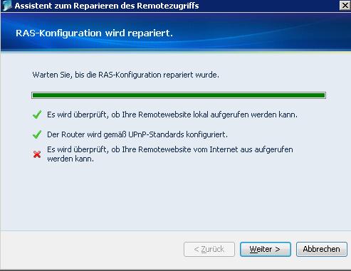

Versuche ich nun, den Remotezugriff zu Aktivieren bzw. zu Reparieren, bekomme ich beide Male folgende Meldung:
[img]remotezugriff_reparieren.jpg[/img]
Ich habe nach wie vor auf dem Router (ein Sinus 154 DSL SE) unter NAT vier virtuelle Server eingetragen, nämlich jeweils die IP-Adresse des WHS mit den Ports 443, 8443, 80, 4125 und zusätzlich uPnp aktiviert.
Vielleicht wisst Ihr ja eine Lösung?!? Wäre sehr dankbar ;)

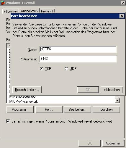

hast du den 8443 in der Firewall des WHS für den Internetzugriff freigegeben ? Default ist: nur im lokalen LAN
Gruß Nobby

ich denke ja, vgl. [img]firewall.jpg[/img] unter Windows Firewall auf dem WHS. Unter Bereich ist "Alle Computer (einschließlich Internet)" gewählt.
Allerdings kenne ich mich mit den Firewalls nicht so gut aus. Wenn ich Dich falsch verstanden habe, sei bitte gnädig :D

Bine hat geschrieben: Unter Bereich ist "Alle Computer (einschließlich Internet)" gewählt.
genau so soll es sein ... im Moment keine Idee mehr :cry:
