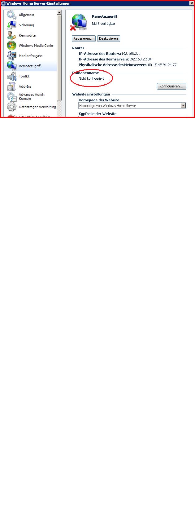

Habe heute mal die Portweiterleitungen im Router kontrolliert... und siehe da, irgendetwas hatte sie geändert. Nach der Korrektur komme ich jetzt zumindest über DynDNS wieder auf meinen WHS. Was aber weiterhin nicht funktioniert, ist die Vergabe des Domänennamens über den LiveID-Dienst... (siehe Screenshots). Theoretisch dürfte der Ping an die Homeserver.com - Adresse aber doch eigentlich gar keine Antwort liefern, solange der Domänenname nicht sauber konfiguriert ist, oder?

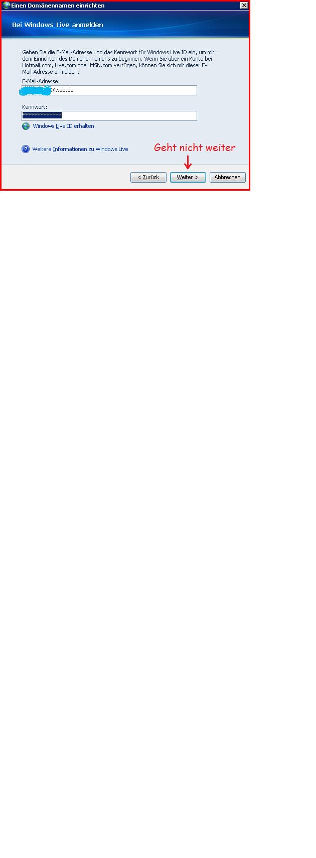

- Wer hat eine Idee, warum der "Weiter" Button bei der LiveID-Anmeldung nicht funktioniert? Dort komme ich definitiv nicht weiter, die Anmeldung klappt nicht (siehe Screenshots).

WHS-Experte
Beiträge: 1746
Wohnort: Friedrichshafen
Re: Brauche Hilfe: WHS von außen nicht mehr erreichbar...
Beitrag von locke703 »
das eMail-Konto muß von Microsoft sein
sonst geht der Dienst (kostenfrei) von Microsoft nicht
oder war die @web.de nur als Beispiel eingetragen?
Gruß Armin
Bei mir ist es nicht von Microsoft und es klappt trotzdem ... man muss sich mit dieser Mailadresse nur vorher bei Windows-Live angemeldet haben
locke703
WHS-Experte
Beiträge: 1746
OK - wieder was gelernt 8-)
habe selber gerade nachgeschaut
-Konfiguration ist OK
-http://domänenname.homeserver.com ist intern erreichbar (IP sowiso)
-via DynDNS ebenfalls alles OK
nur unter Remotezugriff wird nicht verfügbar angezeigt
unter "Domänenname / Details..." ist allerdings 4x der grüne Haken da
heist für mich das der DNS-Dienst von MS nicht richtig läuft - braucht halt wieder Geduld
Gruß Armin
brad
Beiträge: 215
Registriert: 20. Mai 2008, 20:01
Beitrag von brad »
Hi Armin,
locke703 hat geschrieben:Hi,
Seit wann ist das so..??? Ich hatte noch nie eine spezielle LiveID Email-Adresse, sondern immer die web.de-Adresse. Damit lief mein WHS bislang auch vollkommen unproblematisch. Wurde das in den letzten 12 Monaten evtl. geändert? Ach, ich sehe gerade, Nobby meint auch, dass es mit einer alternativen Email-Adresse funktionieren sollte. Kann es einfach sein, dass der LiveID-Dienst seit gestern gestört ist und ich mich deshalb nicht anmelden bzw. die Domäne wieder neu anlegen kann?
Brad
Self made WHS:
- DELL Optiplex745, Intel® Core™ 2 Duo 1066MHz, 4MB L2 cache, 4GB RAM
- 1x250 GB, 1x1TB, 1x2TB HD'S
- 4-Channel DVR PCI Kameraüberwachung
locke703
WHS-Experte
Beiträge: 1746
habe vorgestern Abend meinen WHS auf neuer Hardware aufgesetzt
da gings so Samstag ganz früh noch problemlos
wenn der DNS-Dienst gerade down ist geht leider auch die Konfiguration nicht
Gruß Armin
brad
Beiträge: 215
Beitrag von brad »
es sieht so aus, als wenn mein Problem zu 50% am Router lag (defekte Portweiterleitung) sowie zu 50% am derzeit scheinbar nicht funktionierenden DNS-Dienst von Microsoft. Vielen Dank für die Hilfestellungen, ich denke das Thema kann damit erstmal geschlossen werden. Wenn Microsoft jetzt noch seinen DNS-Dienst repariert, dürfte es das gewesen sein :)
