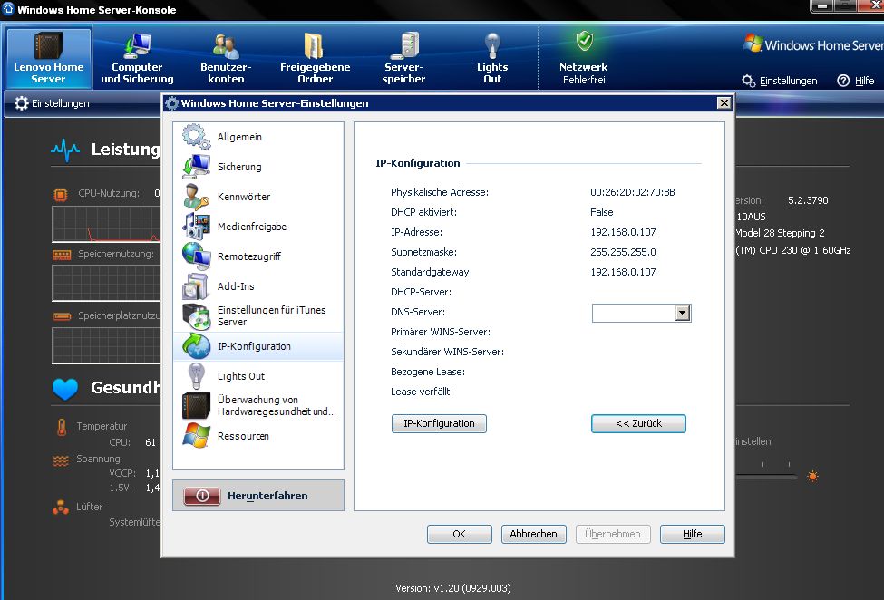

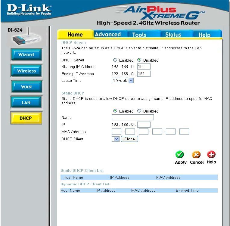

Der Fehler tritt sowohl bei manueller IP config als auch bei DHCP auf.
Die manuelle IP-config ist in den Bildern dargestellt.

WHS IP-Einstellungen
DHCP des Routers aus

Re: Kein Zugriff!! - WHS verursacht Routerreset
Der WHS ist sein eigenes Gateway ? Wie soll das gehen ?
Welche IP hat denn der Router ?

Häh? Das mit der Standardgateway ist natürlich ein berechtigter Einwand :-D. (im DHCP Modus hat der Lenovo seine eigene IP dort reingeschrieben, deshalb hatte ich das blind übernommen) Tatsächlich steht der bei mir aber jetzt auf 192.168.0.1, was auch die IP-Adresse des Routers ist. Am Problem ändert dies aber leider auch nichts.

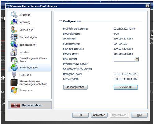

In dem Bild ist die Einstellungen, wie der Lenovo sie vornimmt, wenn er auf DHCP eingestellt ist (und direkt am PC angeschlossen ist)
IPconfig WHS DHCP
IPconfig WHS DHCP
In dem Fall deines Screenshots ist das auch OK, da gibt es ja kein Gateway
Wenn der WHS an einem Netz mit Router angeschlossen ist dann muss als Gateway die Adresse des Routers eingetragen sein/werden.
Inkompatibilitäten zwischen WHS und einem Router sind mir nicht bekannt, zumindest nicht dass diese zum Absturz des Routers führen.
