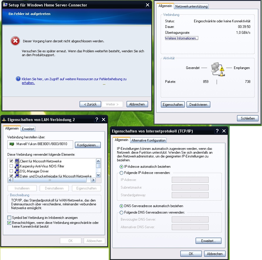

Ich habe mir vor kurzem einen Acer H340 zugelegt und die Erstinstallation voller Elan von einem Win 7 Client aus durchgeführt. Nachdem während der Installation schon die ersten Fehler aufgetreten waren, quittiert mir der Server seitdem nach einem Neustart irgendwann die rote i-LED sobald die Kiste hochgefahren ist. Remotedesktop Zugriff klappt, aber das Starten der WHS-Console bricht mit einem Fehler ab (war hier auch schon mal im Forum, das Client-Sicherungstool muss bei der Erstinstallation unter Win7 wohl krepiert sein). Naja wie dem auch sei, alles halb so wild dachte ich, hast ja die Recovery DVD, setzte die Kiste halt zurück. Aber auch das klappt nicht! Ich habe bisher sämtliche Threads bezüglich des Recoverymodus in diesem Forum durchgearbeitet und alle möglichen Kombinationen durchprobiert. Der Server wird im Recoverymodus nicht vom Client gefunden. Darauf hin hab ich den Jungs von Acer mal eine "kleine" Mail geschrieben, welche sie aber vermutlich nicht wirklich gelesen haben, da der Lösungsansatz in der Antwort unter die 100 Varianten fiel, die ich in meiner Mail bereits aufgelistet hatte. Nun gut bevor die Kiste jetzt endgültig eingeschickt wird, dachte ich mir hier noch eine Möglichkeit zu finden die Kiste zum Laufen zu bekommen. Die Hoffnung stirbt ja bekanntlich zuletzt...
Probiert habe ich bislang alles von verschiedenen Clients (XP, Vista, Win7; alles ohne Firewall und Virenschutz) über verschiedene Netzwerkkonfigurationen (Crosslink, Switch, Router) über verschiedene Netzwerkkabel etc. pp.
Mir ist bei allen Varianten, die ich bisher durchprobiert hab folgendes aufgefallen: Wenn das Gerät kalt gestartet wird (Netzkabel vorher abgezogen) wird der Netzwerkanschluss im Recoverymodus nicht initialisiert (bleibt quasi tot, vorne und hinten keine LED Aktivität). Ich weiß, dass der Start des Recoverymodus bis zu 10min dauern kann, wenn aber nach 30min immer noch kein Lebenszeichen des Netzwerkanschlusses zu erkennen ist, muss doch irgendwas im Argen sein. Defekt kann er ja eigentlich nicht sein, da ja der normale Remotezugriff klappt. Also habe ich den Recoverymodus mal nach einen Warmstart ausprobiert (quasi nachdem einmal bis zur roten i-LED + initialisiertem Netzwerkanschluss hochgefahren wurde). Nach diesem Vorgehen ist der Netzwerkanschluss im Recoverymodus vorhanden und aktiv, allerdings wird der Server auch nach 30min warten auf diese Weise nicht vom Client erkannt.
Fällt euch noch irgendwas ein was ich probieren könnte? Besteht die Möglichkeit das Image von der Recovery DVD irgendwie händisch auf die Platte zu schreiben (in einem anderen Rechner quasi)?
Danke schon mal im Voraus für Eure Mühen :-)

Fall 2 beschreibt eigentlich auch den Recoverymodus :-) Ich habs vermutlich etwas mißverständlich formuliert...
Mit Warmstart meinte ich folgende Prozedur:
Normaler Start des Servers -> nach dem Hochfahren ist der Netzwerkanschluss irgendwann aktiv aber die i-LED leuchtet permanent rot (ab hier ist es aber möglich den Server per Remotedesktop zu erreichen) ->
Ein/Ausschalter 4sek gedrückt zum sofortigen Ausschalten -> Server wieder eingeschaltet, Resettaste gedrückt und gehalten bis i-LED rot blinkt (Recoverymodus) -> 30min gewartet -> mit einem XP Client via Crosslink und Recovery DVD keine Verbindung zum Server hergestellt
Die Logfiles werd ich gleich mal posten sobald ich die ConnectorSoftware auf dem Client installiert hab. Anbei aber schon mal die Fehlermeldungen die erscheinen, wenn man die WHS Console über die Remotedesktopverbindung öffnen will.

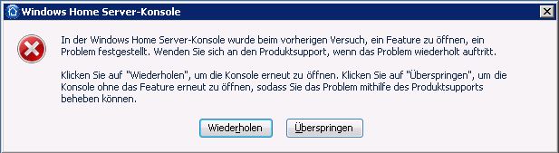

Nobby1805 hat geschrieben:dann geh doch mal mit RDP auf den WHS und rufe dort die Konsole auf und schau dann dort nach warum das i bzw. die Lampe in der Konsole rot ist :o
wie gesagt der aufruf der whs-konsole über rdp verursacht den oben geposteten fehler (und startet gar nicht erst) ... oder meinst du die windows-konsole (cmd)? wenn ja wie genau erfahre ich warum die lampe rot leuchtet? :mrgreen:
Nobby1805 hat geschrieben:und der Client steht auf "Netzwerkadresse automatisch beziehen" ? Welche Firewall benutzt du auf dem Client ? schau mal hier: viewtopic.php?f=52&t=8596
klar, der client bezieht automatisch die ip-adresse! firewall ist kaspersky internet security suite (sowohl hauptprogramm als auch ndis filter für die lan verbindung als auch die win-firewall sind abgeschaltet!)
beim versuch die connectorsoftware zu installieren erscheint übrigens unmittelbar ein weiterer fehler (siehe anhang) ... installieren tut er also nix, ergo auch kein logfile oder?
installiere mir jetzt auch mal den network monitor und das whs-diagnose-toolkit auf dem client ... mal sehen was das so bringt :?

Nobby1805 hat geschrieben:du gehts mit RDP auf den WHS (wenn du willst nenn es Windows-Konsole), dort findest du auf dem Desktop ein Icon für die Konsole, die rufst du dann auf (oder klappt das dann auch nicht ? dann bitte Fehlermeldung posten)
wie ich schon versucht hab zu erklären: die konsole lässt sich ja gar nicht öffnen ... die fehlermeldungen dazu hatte ich in einem meiner vorherigen posts bereits angehängt
zuerst kommt die hier
dann die
... sorry wenn das missverständlich war :-)

Re: Acer H340 - Recovery Modus Problem
Um Missverständnisse zu vermeiden ...
es gibt 2 Möglichkeiten die Konsole aufzurufen
  • von einem Client mit installiertem Connector über das WHS-Icon
  • direkt auf dem WHS über das Icon auf dem Desktop
kommt in beiden Fällen die selbe Fehlermeldung ?

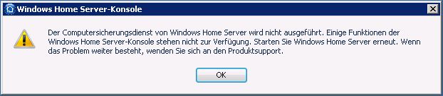

In deinen Screenshot steht, dass der Sicherungsdienst nicht gestartet ist, gibt es einen backup-....log auf dem WHS, bitte den aktuellen posten
der fehler erscheint bei aufruf der konsole dirket auf dem whs (möglichkeit 2)! die connector-software ließ sich gar nicht mehr auf dem (xp) client installieren (siehe screenshot oben)

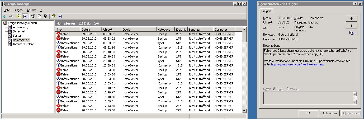

Nobby1805 hat geschrieben: In deinen Screenshot steht, dass der Sicherungsdienst nicht gestartet ist, gibt es einen backup-....log auf dem WHS, bitte den aktuellen posten
In der Ereignisanzeige treten immer 2 Fehler im Doppelpack auf:
Ereignistyp:	Fehler
Ereignisquelle:	HomeServer
Ereigniskategorie:	Backup
Ereigniskennung:	267
Datum:		29.03.2010
Zeit:		09:33:02
Benutzer:		Nicht zutreffend
Computer:	HOME-SERVER
Beschreibung:
Fehler des Clientsicherungsservers bei d:\wssg_src\whs_pp3\qhs\src\backup\server\service\qsminterface.cpp(333)
Ereignistyp:	Fehler
Ereigniskennung:	275
Datum:		29.03.2010
Zeit:		09:33:02
Beschreibung:
Es ist kein Volume mit ausreichendem Speicherplatz für die Erstellung der Clientsicherungsdatenbank vorhanden. Es sind mindestens 20 GB erforderlich.
siehe angehängter screenshot
Ereignistyp:	Fehler
Datum:		29.03.2010
Zeit:		09:33:02
Beschreibung:
Kannst du bitte einen Screenshot von der Datenträgerverwaltung des WHS machen ! (die aus der Windows-Verwaltung, nicht das gleichnameige WHS Add-In)
