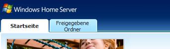

aso ich verstehe was du meinst. Aber wenn ich auf der Web-Site bin, habe ich nur Startseite und Freigegeben Ordner. Eigentlich sollte da noch eine Registerkarte sein, mit Server oder ähnlichem, oder? Der Benutzer mit dem ich angemeldet bin hat alle Rechte.
Re: WHS erfordert aktivitierte Authentifizierung
Chris0815 hat geschrieben:aso ich verstehe was du meinst. Aber wenn ich auf der Web-Site bin, habe ich nur Startseite und Freigegeben Ordner. Eigentlich sollte da noch eine Registerkarte sein, mit Server oder ähnlichem, oder? Der Benutzer mit dem ich angemeldet bin hat alle Rechte.
... und ist auch für Remote-Access freigegeben (eigener Eintrag in der Konsole Benutzerverwaltung) und du benutzt den IE ? oder eien FF mit IE-Plugin ?

Über IE funktioniert das. OK :)
