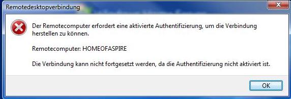

Hi das ist mein erster Beitrag hier und jetzt kommt schon direkt das erste Problem^^.
Ich habe mir am Montag den Acer H340 2TB gekauft, hab jetzt schon bissle was ausprobiert, etc. naja gut zu meinem Problem:
Ich habe die Remote Desktop Verbindung eingerichtet, so wie im "HowTos" -> "Fernzugriff" -> "Remote Desktop Verbindung anstatt WHS Console nutzen".
Hab alles genauso gemacht wie im Tut beschrieben.
Jetzt kann ich mit der Console mich nicht mehr mit dem Server verbinden, denn der Zeigt an, dass die Verbindung eine aktivierte Authentifizierung erfordert.
Bin ziemlich ratlos, scheint aber glaube ich kein großes problem zu sein, oder?? :|
Ich hoffe ihr könnt mir Helfen??!
Danke euch schon mal im vorraus.
MfG Chris

Ich komme garnicht mehr auf den Server. Auf die Freigegeben Ordner kann ich Problemlos zugreifen, aber nicht in das administrationtool. ich kann die leider keine screens machen. Wie gesagt ich habe aufs detail darauf geachtet, dass ich genau nach Tutorial vorgehe, ich glaube ich habe keine fehler gemacht.
Komme ich jetzt doch noch irgendwie auf den Server? Ohne ihn neu zu Instalieren?
was mir gerade noch dazu einfällt, ich habe die Remote Verbindung in der WHS Console ausgeschaltet. Hat das was damit zu tun?

Nein. das RDP über Lan geht nicht, dann kommt immer die Meldung, dass eine aktivierte Authentifizierung notwendig ist...
und direkt danach kommt die Fehlermeldung, das ich mich vergewissern soll, ob der Server an ist, etc.
