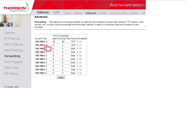

Ich kann bei meinem Router keine 255 eingeben siehe Bild.

- Im markierten Bereich kann ich keine 255 nur 245 eintragen?!
- 2.jpg (70.43 KiB) 3079 mal betrachtet

Wenn Dein Router keine Broadcastadresse zulässt, ist er schlicht für WOW (Wake On Wan) nicht geeignet! Da helfen auf diesem Weg auch keine weiteren Tricks.
Ob er wirklich dazugehört kannst Du Dir im Internet ergoogeln....
