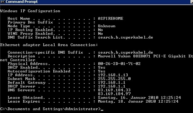

Hier das Ergebnis:Nobby1805 hat geschrieben:Ich verstehe im Moment noch nicht was der Router damit zu tun hat ... bei der Verbindung zwischen Client und WSH ist doch maximal´der Switch-Teil im Router involviert und die Konsole ist auch nichts anderes als eine RDP-Verbindung
Mach mal ein IPCONFIG /ALL auf dem WHS, vielleicht schickt der neue Router nicht alle Informationen wenn du per MAC eine feste IP-Adresse auswählst
- IPCONFIG /ALL
- Bildschirmfoto 2010-01-16 um 14.16.56.jpg (80.35 KiB) 1774 mal betrachtet

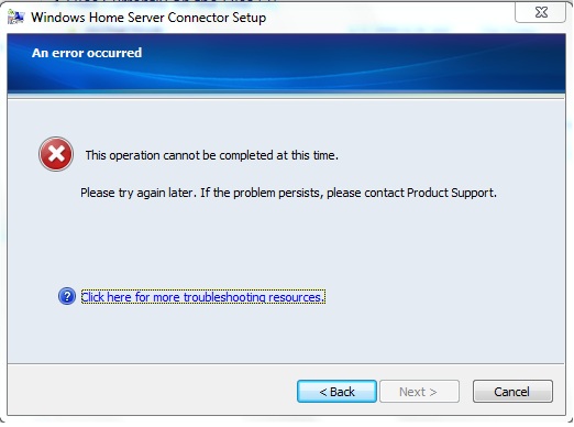

also auf dem neu installierten Win7 (ersetzt den Win XP sp2) kann ich die Software nicht installieren. Eine Verbindung mit RDC ist aber möglich.
- WHS.jpg (44.15 KiB) 1770 mal betrachtet

Von wo hast du denn installiert ? Im IE //<name des Servers>:55000 ?benbehr hat geschrieben:Hi,
Pack mal die Log-Files vom Client in einen ZIP und poste den hier

Wie installierst du die Client-Software? Über mitgelieferte CD oder über http://servername:55000 (bzw. freigegebenen Software-Ordner)?benbehr hat geschrieben:also auf dem neu installierten Win7 (ersetzt den Win XP sp2) kann ich die Software nicht installieren.
Roland
