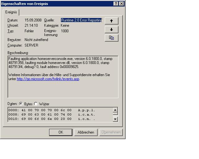

ich habe im Moment genau das Problem es kommt bei den Ergebnisprotokollen folgende Fehlermeldung. Wenn ich von einem client die Konsole starte kommt nicht die Konsole sondern die Benutzteroberfläche des Servers Habe mich auch schon versucht in eurem Forum schlau zu machen Muss ich den Server wirklich neu aufsetzen. So wie ich das hier gelesen haben die meisten das Problem ja so behoben. Gib es da keine andere Lösung?
Guss
besida
Guss
besida
- fehler.JPG (43.77 KiB) 5003 mal betrachtet

Was steht denn auf dem Server in der letzten homserver.console.xxx.log?
Die liegt im Verzeichnis %qlogs% (Einfach Start->Ausführen %qlogs% eingeben, dann nach Datum sortieren).

halloMartin hat geschrieben:Was steht denn auf dem Server in der letzten homserver.console.xxx.log?
hier ist der Eintrag des Logs

Re: Konsole nicht mehr erreichbar
Hast du deine Firewall ausgeschaltet?
Mach die mal bitte wieder an!
moarzl
- Beiträge: 4
- Registriert: 19. Feb 2009, 20:55
Wollte gerade schauen was mit der Firewall los ist, weil bewusst habe ich sie zumindest nicht abgeschaltet.
Versuche ich sie zu öffnen, Start->Systemsteuerung->Windows-Firewall, dann bekomme ich nur folgende Warnmeldung:
"Die Windows-Firewall kann nicht ausgeführt werden, da ein anderes Programm bzw. ein anderer Dienst, dass bzw. der momentan ausgeführt wird, die Netzwerkadressübersetzungskomponente (Ipnat.sys) verwendet."
Jetzt weiß ich garnicht mehr weiter!???
Was auch noch komisch ist, ich kann meinen SCALEO HS nichtmehr durch einen einfachen "Druck" auf den Ein-Aus-Schalter in den Ruhezustand setzen. er bleibt einfach an???
Irgendwie komisch weil bis mitte letzter Woche echt noch ales super funktioniert hat!
Gruß Marcel
Gruß Marcel
moarzl
- Beiträge: 4
Also ich glaube ich habs jetzt rausgefunden.
Hatte letzte Woche, nach der hier im Forum beschriebenen Anleitung eine VPN-Verbindung eingerichtet.
Habe jetzt herausgefunden, dass bei mir der Dienst "Windows-Firewall/Gemeinsame Nutzung der Internetverbindung" meine Konsole zum Absturz bringt.
Laut der Anleitung sollte ich den deaktivieren.
Jetzt habe ich ihn wieder aktiviert, dann komme ich auch wieder in die firewalleinstellungen und kann mich davon überzeugen dass sie eingeschaltet ist.
Wenn ich jetzt die Console wieder öffne und in die einstellungen will, dann funktioniert alles Einwandfrei. Deaktiviere ich den Dienst wieder, habe ich das gleich Problem!
Tritt das bei euch auch auf??
Gruß Marcel
Gruß Marcel

[5]091218.153931.0468: Error: Cannot invoke RefreshData for HealthControl
[8]091218.153934.0468: Error: Backup percentage is -2147483648
[8]091218.153934.0468: Error: Cannot invoke RefreshData for HealthControl
[1]091218.153940.5000: Error: Cannot invoke RefreshData for HealthControl
[1]091218.153940.5156: Error: Error -2147023728 in SendMessage
[9]091218.153941.0468: Error: Backup percentage is -2147483648
[11]091218.154002.0468: Error: Backup percentage is -2147483648
[1]091218.154059.9531: Error: Error -2147023728 in SendMessage
[12]091218.154132.5468: Error: Backup percentage is -2147483648
[1]091218.154146.3593: Error: Error -2147023728 in SendMessage
[1]091218.154227.0625: Error: Error -2147023728 in SendMessage
[13]091218.154433.0468: Error: Backup percentage is -2147483648
