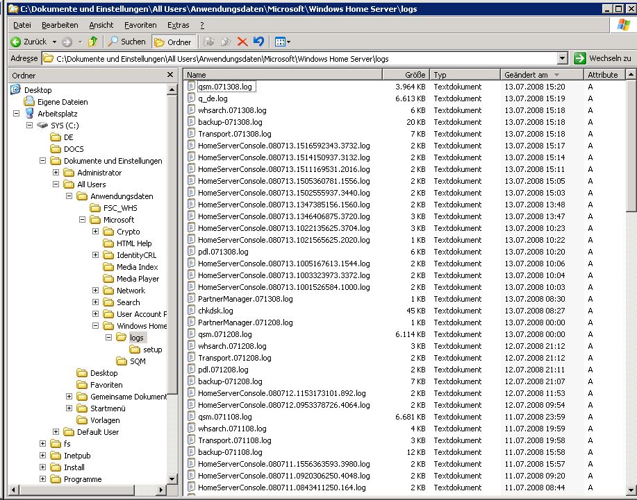

Die Logs sind aus dem Clientverzeichnis: "C:\Dokumente und Einstellungen\All Users\Anwendungsdaten\Microsoft\Windows Home Server\logs".
An ein Serververzeichnis komme ich zur Zeit ja nicht.

Danke Alex - der Remote Zugang funktioniert - jetzt fühle ich mich nicht mehr ganz so hilflos.
Ich habe alle Updates installiert. Die Server-Konsole läßt sich aber nach wie vor nicht auf dem Client und auch nicht in der Remote-Umgebung starten.
Die HomeServerConsole.XXXXX.log zeigt:

Anbei noch ein Bild von den Dateien im Logverzeichnis. Möglicherweise sagt das jemand etwas - ggfs. poste ich noch Inhalte.
Danke für Deine Hilfe.

- Logdateien
- Logs.jpg (201.61 KiB) 5356 mal betrachtet
