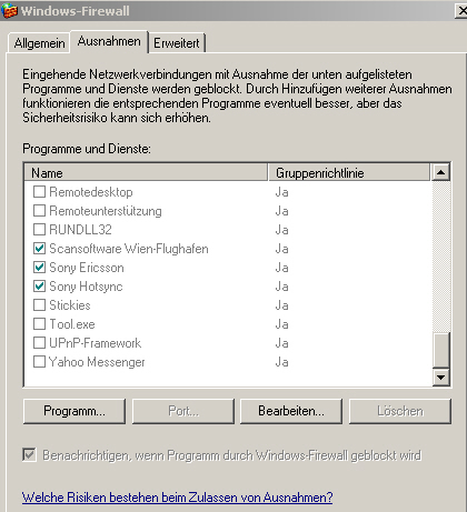

In der Firewall sind wahnsinnig viele Felder grau hinterlegt. Inzwischen glaube ich dass meine Admins hier irgendwo im Hintergrund was eingestellt. haben. Siehe Anhang
Ich habe auf dem Rechner übrigens keine Admin-Rechte, jedoch eigentlich die volle Freiheit Software zu installieren.

Re: Keine Verbindung PC und easyStore H340
Der Connector benötigt soweit ich es analysiert habe: Remote Desktop und UPnP
also Admin - vielen Dank!
