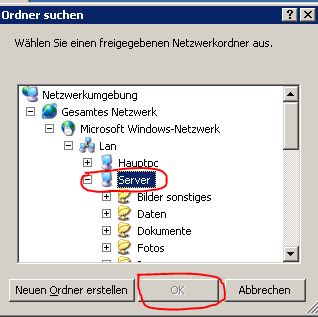

Wie ich schon geschrieben habe, ich komme nur nicht auf die erste Ebene meines Servers also \\Server will irgendwie nicht klappen. Also wenn ich es im Explorer eingebe und als Verknüpfung mir auf den Desktop lege klappt das schon, aber verdammt mich doch mal nicht als Netzlaufwerk :evil: :evil:
Im Anhang mal ein Fotochen von dem was ich meine ..... Vielleicht kann mir jemand weiter helfen. Bin schon sowas von sauer, weil ich stundenlang nach dem Fehler suche. "Ich schmeiß die Scheiße hier gleich ausm Fenster :lol: "

So kann es auch nicht gehen - Du must schon einen Share auswählen! (also z.B. Daten)

jens hat geschrieben:So kann es auch nicht gehen - Du must schon einen Share auswählen! (also z.B. Daten)
markosellnow hat geschrieben:Und warum ging es denn schon mal ??? :D
Die Bemerkung bezog sich auf deinen Screenshot ... das kann noch NIE funktioniert haben

Wann ist denn "nachher" ? Und in welcher Arbeitsgruppe sind Server und Clients ?
Wie man anhand des Bildes ja sehen kann sind alle Computer in der Arbeitsgruppe LAN. Warum sollte es denn nicht funktionieren ??? Also laut deiner Aussage.

Aber den tracert hast du immer noch nicht gemacht ... :(
Wenn die Frage "Warum sollte ..." sich auf deinen Screenshot bezieht ... die Funktion "Ordner suchen" kann nicht mit OK quittiert werden, wenn du keinen Ordner sondern einen Rechner ausgewählt hast
