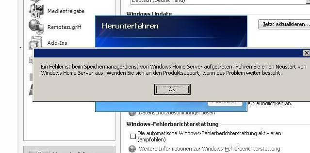

Hallöle .. bin ein SCALEO User und hab gestern auch die Meldung gehabt .. (siehe Screen). Hatte über die Console heruntergefahren .. sonst macht der SCALEO keinerlei Probleme .. vor einigen Monaten hatte ich auf 2GB aufgerüstet. Aber wie gesagt, sonst gibt´s keine PROBS damit. Nur ein USB Stick wird nicht erkannt.
Timo
SCALEO Fehler.JPG (36.24 KiB) 1315 mal betrachtet
