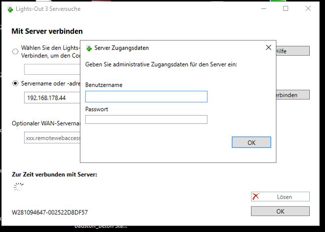

Hallo
schön das Lights-Out weiter entwickelt wird und das es dies jetzt auch für die Synology gibt.
Ich habe nach langen hin und her Lights-Out 3 Beta auf der Synology DSM am laufen und auch die Lights-Out 3 Konsole funktioniert jetzt.
Aber was nicht funktioniert ist der Windows 10 Client, wenn ich direkt die IP-Adresse der Synology angebe bekomme ich ein Loggin Fenster aber egal was ich dort eingebe es funktioniert nicht.
Was kann ich machen :?:

Das geht auch nicht mit der IP Adresse weil kein Zertifikat dafür besteht.
Eigentlich sollte der Server bereits im ersten Feld eingetragen sein. Sonst musst du den NetBIos Namen für den das Zertifikat ausgestellt wurde verwenden.
Diese ganzen Zertifizierungsgeschichten haben mich auch Zeit und Nerven gekostet. Nicht nur bzgl. LO.
Gruss
Matthias

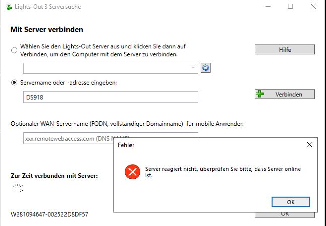

mr77
Beiträge: 13
Registriert: 21. Dez 2010, 18:29
Re: Lights-Out 3 für Synology DSM - Windows 10 Client keine Verbindung
Beitrag von mr77 »
mmmhhh das Funktioniert auch leider nicht
Hier mal mit dem NetBIos Namen
Hier mit der IP-Adresse
es will einfach nicht funktionieren :( . Ich hab jetzt mal auch ein Zertifikat für die IP-Adresse ausgestellt, geht aber auch nicht.

Was gibst du denn bei der Konsole ein? Dort müsste sowohl die externe Adresse (also zum Beispiel deinserver.synology.me) als auch der Servername stehen.
Wie gesagt, der Server sollte im ersten Feld bereits stehenn Ih bin fast sicher es liegt an der Zertifizierung. Ich jatte tagelang dasselbe Problem, bis das mit den Zertifikaten wirklich gepasst hat. Ohne Martin's Hilfe hätte ich längst aufgegeben.
Gruss
Matthias
@mr77: Wenn du eine Verbindung über die Konsole aufbauen kannst, dann muss auch am selben PC die Clientsoftware verbinden. Kannst du mal bitte sagen, was beim Anmelden in den Konsole unter Server steht?
Du kannst mir auch gerne deine Logs per PM zukommen lassen.
Konsole: Einfach den ganzen Ordner c:\programdata\LightsOut3\Logs zippen (per Rechtsklick, Senden an komprimierten Ordner). Falls der Ordner c:\programdata nicht zu sehen ist, dann die Explorereinstellungen öffnen und "Versteckte Ordner und Dateien" auf anzeigen setzen.
Client: Einfach den ganzen Ordner c:\programdata\LightsOut3Client\Logs zippen.
@mr77: Nachtrag, wie oben von Matthias und Joachim schon gesagt wurde, es klappt nicht mit der IP-Adresse, sondern nur über den Netbiosnamen. Du schreibst, dass es im Heimnetz klappt, aber nicht von deinen Eltern. Kannst du denn vom PC deiner Eltern auf die Synology über den Namen zugreifen? Falls nicht, dann wäre eine hosts Datei wohl die schnellste Lösung.
