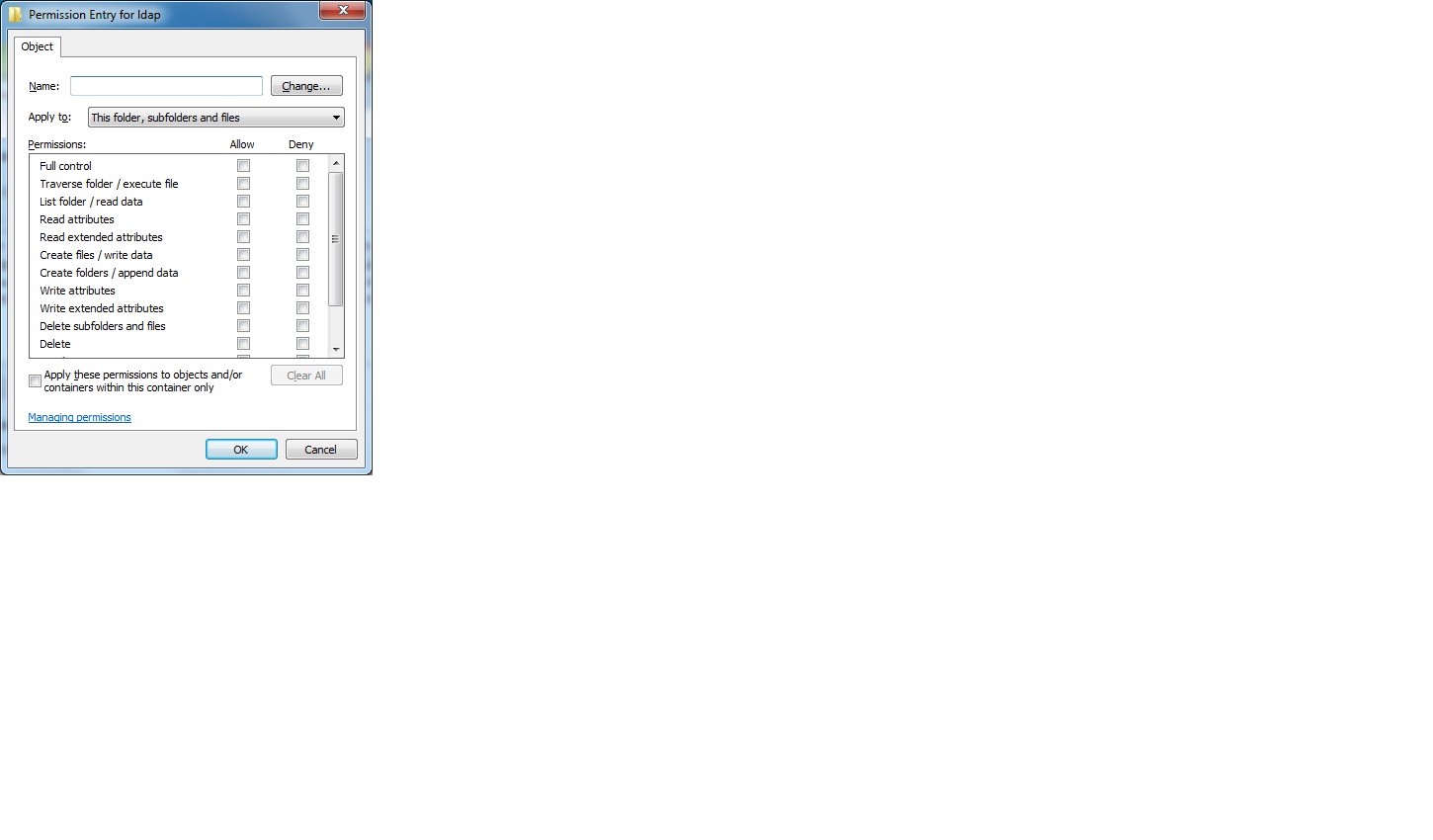

Im Prinzip geht das, siehe Bild
und http://technet.microsoft.com/en-us/libr ... 27008.aspx. Allerdings nur im Windows Explorer, andere WHS Tools wie Remote Access kommen mit Berechtigungen auf einzelnen Ordnern nicht klar, und damit mit speziellen erst Recht nicht.
