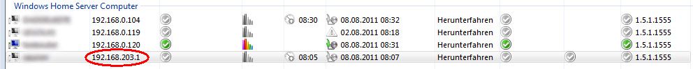

Der Client-PC, der bei mir doppelt gesichert wird, weist ein weiteres seltsames Phänomen auf:
Der PC bezieht seine Netzwerkeinstellungen von einem DHCP-Server und bekommt immer die Adresse 192.168.0.108 zugewiesen. LightsOut erkennt ihn auch unter dieser IP. Allerdings kommt es, wenn der Client ausgeschaltet ist, manchmal vor, dass LightsOut dem PC eine gänzlich andere Adresse, sogar aus einem ganz anderen Subnetz, zuordnet. (siehe Bild)
Ich weiß nicht, ob es da einen Zusammenhang mit den doppelten Sicherungen gibt.
gruß anderl
gruß anderl

Einen Zusammenhang eher nicht, hat dieser PC mehrere virtuelle Netzwerkkarten, wie sie z.B. Vmware oder Virtual Box installieren?
anderl1969
Re: Clients werden doppelt gesichert
Du hast Recht: VMware hat 2 virtuelle Netzadapter installiert, von denen einer die IP-Adresse aus dem Screenshot hat.
Ist das ein Problem oder nur Kosmetik?
gruß anderl
