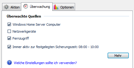

irgendetwas habe ich bei der Konfiguration von Lightsout unter WHS 2011 noch nicht ganz verstanden.
  • Das Client-Backup-Fenster habe ich im Dashboard auf 8:00 bis 10:00 eingestellt
  • In LO habe ich bei den "Überwachungen" das Sicherungsfenster aktiviert (Bild 1)

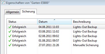

  • In den Client-Eigenschaften habe ich eingestellt, dass der PC innerhalb des Sicherungsfenster geweckt werden soll (z.B. 8:05) und dass nach dem Aufwecken eine Sicherung gestartet wird. (Bild 2)

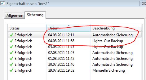

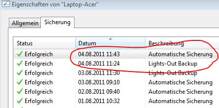

Das funktioniert auch alles. Allerdings werden die Clients jeweils doppelt gesichert: einmal durch LO und ein zweites mal durch die automatische Sicherung von WHS. (Bild 3)
Ich dachte eigentlich, dass durch das von LO angestoßene Backup die automatische Sicherung entfällt.
Wenn ich jetzt die Clients durch LO nur wecken lasse (also keine Sicherung explizit anstoße), dann sollte nur 1 Sicherung stattfinden (die automatische durch das Sicherungsfenster). Wie kann ich da aber steuern, dass der Client sofort nach dem Wecken gesichert wird?

Bild 3: doppelte Sicherungen

  • Um Punkt 8:00 wacht der WHS auf
  • Ab 8:06 ist der 1. PC im Netz
  • Erste Sicherung: 8:07 - 8:12 (LO)
  • Zweite Sicherung: 8:13 - 8:15 (automatische Sicherung)
  • Um 8:21 fährt der PC herunter
  • Der 2. PC ist ab 8:31 im Netz und
  • Sicherung von 8:32 bis 8:35 (laut Dashboard eine "automatische Sicherung")
  • um 8:41 fährt der Rechner runter
Lass es mich wissen, wenn Du noch mehr Infos brauchst.

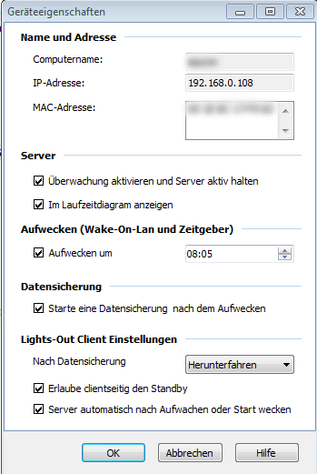

Hast du bei dem Client das automatische Aufwachen zur Sicherung aktiviert?
Diese Einstellung findest du bei dem jeweiligen Client im Launchpad sobald du auf Sicherung klickst. Hier sollte dann kein Haken drin sein.

Hi Larry,
jop, ist bei allen Clients aktiviert. Bei allen Clients sind die Einstellungen (abgesehen von Aufweckzeit) identisch.

Meine Clients werden auch doppelt gesichert.
WHS-Sicherungszeit: 15-17 Uhr
Clientssicherung laufen dann 15.15-15-20 (LO-Sicherung) und dann von 15.21-15.23 (automtische Sicherung).
Sollte ich die WHS-Sicherungszeit verändern ? So dass eine automatische Sicherung nicht beginnt.

Hatte heute auch mal den umgekehrten Fall, also erst Autom Sicherung und später startete LO die Sicherung.
