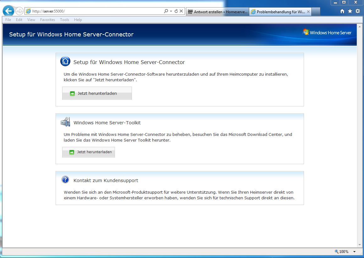

Arghhh, sorry wenn es hier Missverständnisse gibt. Ich beschäftige mich nicht oft damit. Der Server lief eigentlich bisher gut und tat was er sollte.
Also zu den Fragen:
Ja auf dem Server direkt kann ich die "Windows Home Server Konsole" starten - ohne jede Probleme.
Von den Clients aus kann ich mich nicht wie üblich über das Icon (rot, gelb, blau)-> rechte Maus Taste-> oberster Menuepunkt -> Passwort eingegeben-> Verbunden mit dem Homeserver und die Konsole ist sichtbar- verbinden.
Wahrscheinlich sprechen wir dann über den Connector der nicht funktioniert.

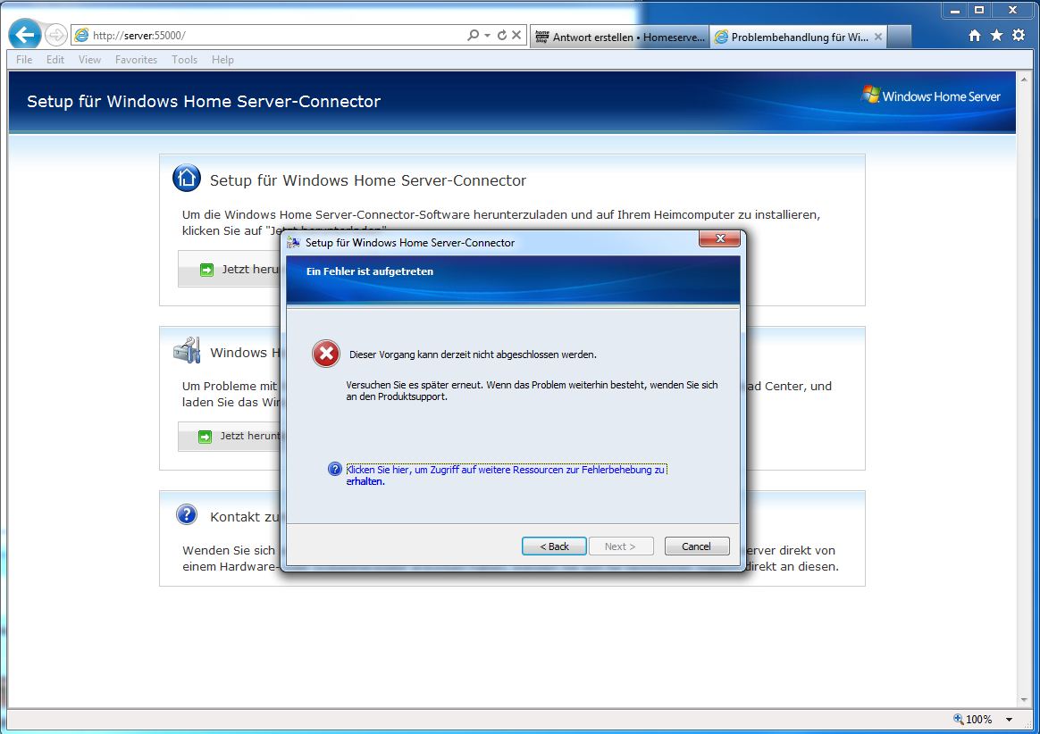

Zur Frage: Was genau funktioniert bei der Neuinstallation des Connectors nicht:
Der "Assistent" startet (nachdem ich ihn über http://server/55000 herunter geladen haben habe - und sagt er sucht nach dem WHS findet ihn wohl auch, aber nach Eingabe des Passwortes kommt die Meldung, dass er sich im Moment nicht verbinden kann.

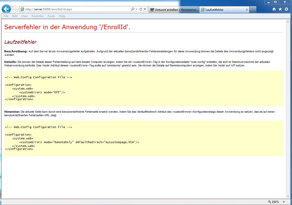

Und hier noch die Antwort auf die Frage, was passiert bei der Eingabe des Namens bzw. der IP Adresse im Browser:
Folgende Fehlermeldung:
Serverfehler in der Anwendung '/Home'.
Laufzeitfehler
Beschreibung: Auf dem Server ist ein Anwendungsfehler aufgetreten. Aufgrund der aktuellen benutzerdefinierten Fehlereinstellungen für diese Anwendung können die Details des Anwendungsfehlers nicht angezeigt werden.
Details: Sie können die Details dieser Fehlermeldung auf dem lokalen Computer anzeigen, indem Sie ein <customErrors>-Tag in der Konfigurationsdatei "web.config" erstellen, die sich im Stammverzeichnis der aktuellen Webanwendung befindet. Das 'mode'-Attribut dieses <customErrors>-Tag sollte auf 'remoteonly' gesetzt sein. Sie können die Details auf Remotecomputern anzeigen, indem Sie 'mode' auf 'off' setzen.

Re: WHS nicht über WHS-Konsole erreichbar
Wenn du genau hinschaust siehst du das der .NET Update kurz danach erfolgreich installiert worden ist (6. Zeile) ... ich frage mich, ob MS die Installationsprobleme beim .NET jemals in den Griff bekommt
ich habe am WE auf einem XP-Client .NET komplett neu installiert (mal wieder)
Du hast ein Problem in der IIS-Konfiguration ... und ja, die wird für den Aufbaeu der Konsolensession benötigt
Das kriege ich aber nicht aus dem Gedächtnis hin, da muss ich an meienm WHS sitzen ... du kannst aber schon mal in den IIS-Manager gehen und ein paar Screenshot der Einstellungen der Websites machen
Beispiel hier: viewtopic.php?f=29&t=16826&p=124457&hilit=level#p124442

Im Anhang 2 Screenshots. Ich weis nicht welchen Detaillevel du benötigst.
2 Pfade (1. und 3.) lassen sich nicht "öffnen". Fehlermeldung siehe anbei. Wie ich gerade feststelle fehlen die Folder. Hat wohl jemand beim Fotos sortieren gelöscht. Soll ich die Webseiten ebenfalls löschen oder ist das für dieses Problem unerheblich?

ruf bitte mal den IE auf dem Client auf und gibt dort //name_deines_servers:55000 ein, wenn das klappt (Setup für den Connector) dann als 2. Versuch //name_deines_servers:55000/enrollid/id.aspx da müsste dann ein Zertifikat angezeigt werden

Punkt1: funktioniert, allerdings funktioniert die Installation danach nicht. (siehe screenshots)

dann musst du mal schauen, was bei dir unter Enrollid im IIS-Manager genau eingetragen ist ... am besten screenshots aller Registerkarten die bei Eigenschaften vorhanden sind
Das Zertifikat wird beim Versuch den Connector zu installieren "etwas später" auch benötigt, daher der Abbruch (einen Hinweis darauf findest du mit Sicherheit im Installations-Log)
