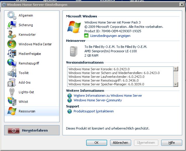

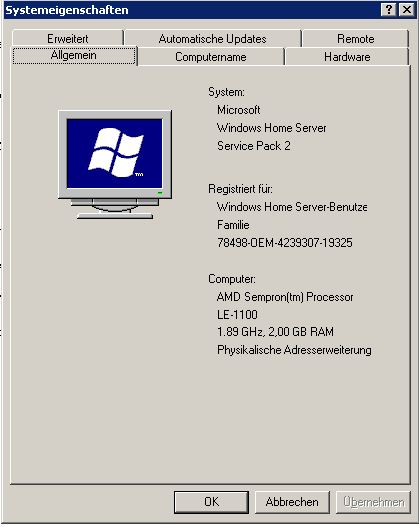

Re: WHS nicht über WHS-Konsole erreichbar
Welches PPx laufen denn auf deinem Server bzw. auf deinem Client ?
[1]120113.202400.7968: Error: OperatingSystemName key does not exist. This is expected during PP1 to PP2 upgrade. System.IO.IOException: Der angegebene Registrierungsschlüssel ist nicht vorhanden.
bei Microsoft.Win32.RegistryKey.Win32Error(Int32 errorCode, String str)
bei Microsoft.Win32.RegistryKey.GetValueKind(String name)
bei Microsoft.HomeServer.Transport.PartnerInfo.GetValue(String key, RegistryValueKind kind, String path)
bei Microsoft.HomeServer.Transport.PartnerInfo.GetPartnerValue(String key, RegistryValueKind kind)
bei Microsoft.HomeServer.Transport.PartnerInfo.StringValue(String key)
bei Microsoft.HomeServer.Transport.PartnerInfo.get_OSVersion()
jenslb
- Beiträge: 46
- Registriert: 20. Mär 2008, 14:43
Hallo Nobby,
bzgl. der installierten SW siehe bitte die Anlagen.
jenslb
Auf den clients laufen Win7 Ultimate 32 bit Service Pack 1
jenslb
- HomeServerVersionII.JPG (40.47 KiB) 6841 mal betrachtet
- HomeServerVersion.JPG (78.6 KiB) 6841 mal betrachtet
Das ist PP3 mit UR2 ... also die letzte Version ... jetzt müsstest du mal aus der Registry des WHS den Tree HKEY_LOCAL_MACHINE\SOFTWARE\Microsoft\Windows Home Server exportieren und dann hier posten (Bitte als .reg exportieren und das dann in einen ZIP packen
