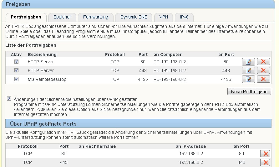

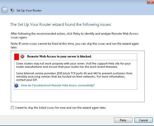

bekomme Remote Web Access mit meiner Fritzbox 7390 nicht zum laufen.
Fehlermeldung: "Remote Web Acces to your Server is blocked"
Die Ports 80, 443 und 4125 habe ich auf die IP von meinem server geroutet.
Wenn ich UPnP freischalte werden die Ports auch vom WHS eingerichtet, bekomme trotzdem immer die Fehlermeldung.

Habe mal ein paar Screenshot angehängt
peterle
peterle
- 2011-02-05_202356.jpg (70.4 KiB) 5685 mal betrachtet
- 2011-02-05_202416.jpg (131.74 KiB) 5685 mal betrachtet
- 2011-02-05_202504.jpg (57.49 KiB) 5685 mal betrachtet

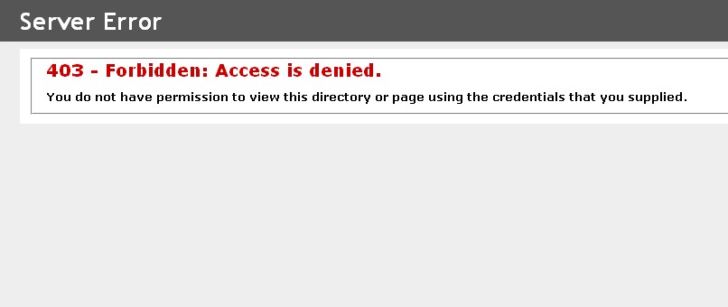

Wenn ich den WHS aus einem Rechner aus dem Netz aufrufe über:
http://192.168.0.2 habe ich die folgende Fehlermldung
- 2011-02-05_204105.jpg (27.02 KiB) 5683 mal betrachtet

Also der "Access is denied" Fehler sollte nicht auftreten, innerhalb des LANs müsste die Webseite sowieso gehen, unabhängig von den Portweiterleitungen. Was passiert denn, wenn du direkt am Server http://localhost aufrufst?
Hast du schon mal versucht, den Server neu zu starten?
lg Alex

Habe es hinbekommen.
Mußte beim ISS Manger unter
IP Adress and Domein Restriction
die IP Adressen eintgragen, seit dem läuft es.
Veilen Dank noch einmal
